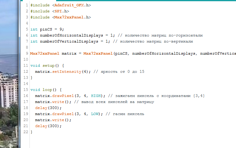

добрый день. я новичок. пытался понять в чем дело и не понял. не подключается Adafruit_GFX.h. просто вот вообще. даже не подсвечивается как подключенная библиотека (оранжевого на название нету). все ставил вручную из зипа с гита, потом понял что возможно стоит поставить из проги самой, но никак. что делать хз.

Yan_THL пишет:
ну хотя бы скрин нужен или этот супер код

#include <Adafruit_GFX.h>
#include <SPI.h>
#include <Max72xxPanel.h>
int pinCS = 9;
int numberOfHorizontalDisplays = 1; // количество матриц по-горизонтали
int numberOfVerticalDisplays = 1; // количество матриц по-вертикали
Max72xxPanel matrix = Max72xxPanel(pinCS, numberOfHorizontalDisplays, numberOfVerticalDisplays);
    matrix.setIntensity(4); // яркость от 0 до 15
    matrix.drawPixel(3, 4, HIGH); // зажигаем пиксель с координатами {3,4}
    matrix.write(); // вывод всех пикселей на матрицу
    delay(300);
    matrix.drawPixel(3, 4, LOW); // гасим пиксель
    matrix.write();
    delay(300);
вот там где #include <Adafruit_GFX.h> она не оранжевая. типо не подключена библиотека, хотя она у меня стоит и есть этот файл с .h на конце

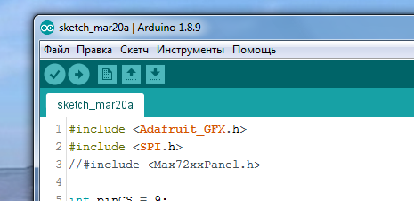

а должна подсвечиваться?
Скетч компилируется?
библиотеку тут можно скачать
https://github.com/adafruit/Adafruit-GFX-Library/archive/refs/heads/mast...

как раз таки нет. она должна подсвечиватся типо то что она подключена, а тут и скетч не компилится, сыпит ошибками, и светодиоды на матрице не меняют положение, тобишь она просто не откликается.

создайте в папке с библиотекой файлик keywords.txt и будет Вам счастье )))
Yan_THL
Зарегистрирован: 19.03.2021
ua6em пишет:
все равно ничего не подсвечивается

ua6em
ua6em аватар
Зарегистрирован: 17.08.2016
она 8 летней давности, видимо надо привести к сегодняшнему стандарту
у меня скетч компилируется без ошибок и предупреждений
Скетч использует 7776 байт (24%) памяти устройства. Всего доступно 32256 байт.
Глобальные переменные используют 213 байт (10%) динамической памяти, оставляя 1835
байт для локальных переменных. Максимум: 2048 байт.
ua6em пишет:
А предупреждения точно включены? А то по умолчанию в IDE они выключены нахрен. Если у Вас так, то включите - не уподобляйтесь страусу. Не раз ещё выручит.
ua6em
ua6em аватар
Странно! Не понял когда выключилось всё )))
