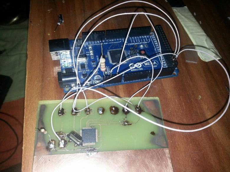

Привет всем.  У меня приключилась беда. Поштудировав homes-smart.ru  решил начать с меги8535 быстенько сделав платку все подключил добавил мегу в IDE и попытался загрузить загрузщик ничего невыходит выдает:

Прошу сильно не пинать я только учусь.
TTpu3paK
Зарегистрирован: 14.11.2014
Вот фото платки:
Надеюсь на вашу помощь хотелось бы хоть както с места сдвинутся((

TTpu3paK, фото конечно хорошо, но из-за ракурса и невысогкого качества  затруднительно точно отследить что и как вы включили. Вот например  53 нога ардуины куда приходит? Должна прийти на 4 ногу прошиваемого МК. На фото какое-то пятно.. )
TTpu3paK
Согласен неочень фото. Так и есть 53 пин на 4 ногу.

Народ неужели ни укого никаких вариантов больше нет, первый раз таким занимаюсь уже всю голову переломал(((

TTpu3paK, сфотографируйте ещё раз, в хорошем качестве, в большЕм разрешении. Фотку вставлять не обязательно, можете ссылку дать . По этой  фотографии не видно как у вас разведён ресет, как питание, как припаян кварц, какая частота кварца. Куда вы в меге вставили проводки толком не разглядеть. Напишите под каким ком-портом у вас сидит ардуино,  каким скетчем прошили мегу. Посмотрите мультиметром дёргает ли мега линию ресета при попытке записи. Ну а дальше будет видно :)
TTpu3paK
Хорошо вечером с работы приду погляжу и отправлю фото
