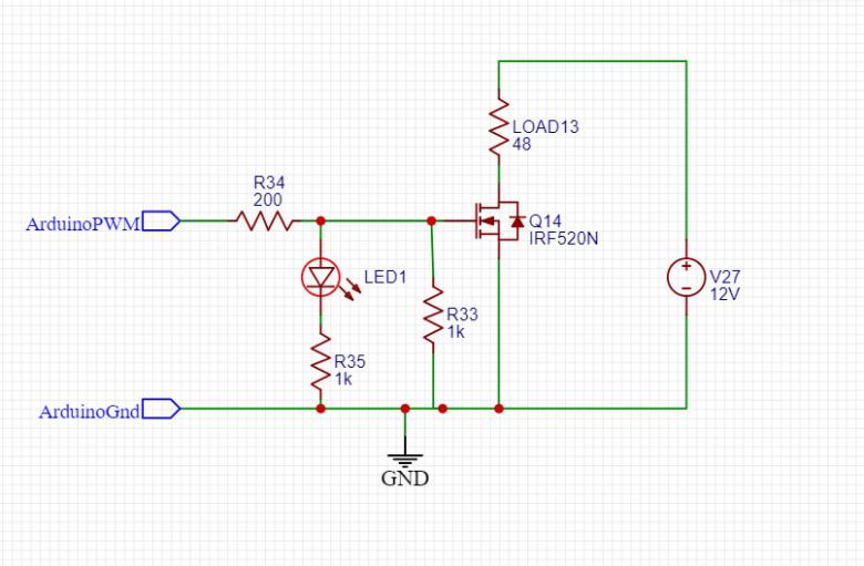

Всем привет.
Есть Arduino, есть платка с Mosfet-ключом, у которой на входе стоит светодиод и оптрон. Раньше настраивал PWM на 3м выходе (D3) на разных частотах (60, 122, 245, 490, 980, 3921, 31372) - все работало, яркость входного светодиода менялась в зависимости от скважности.
Купил другую платку с Mosfet-ключом. Она очень простая, даже без опторазвязки. С ней при запуске были проблемы - почему-то на затворе полевика болталось какое-то напряжение даже если она ко входу Arduino не подключена. Проблем я не нашел, решил, что может где-то сопля висит или через пыль/грязь каким-то образом питание 12В доходит до затвора. Почистил щеткой - ключ перестал открываться без сигнала с Ардуино.
Но, видимо, обнаружил проблему я поздно. Сейчас по непонятной причине выход D3 работает просто как выход, также на него можно подавать PWM, но сигнал при PWM он выдает только если частота 490 Гц и менее. При 980 на выходе пусто. Та же история с D11. Проверял как на новой платке с ключом, так и на старой. Все остальные выходы PWM работают нормально как со старой платкой, так и с новой.
Предполагаю, что имевшаяся до чистки сопля привела к повышению напряжения на D3 до значений выше 5В, что могло повредить (частично?) PWM. Почему тогда нога вообще еще работает - не понятно.
Вопросы:
1. Мог ли PWM умереть "частично", т.е. на частотах 980 Гц и выше? Как-то сомнительно. Если не мог, то как думаете, в чем может быть причина такого странного поведения?
2. Есть ли какая-то возможность узнать статус PWM? Сомневаюсь, но может все же есть какой-то способ считать регистры, которые бы показали, в рабочем ли состоянии PWM или нет?
Всем заранее спасибо!

Схема и программа. Где-то накосячили. Не вижу ни одного, ни другого.
AlexeyL, возьмите другую плату и не пудрите мозги ни себе, ни окружающим.
Это не тот вопрос, ради которого стоило бы создавать тему.

Схема:
Код:
void
loop()
void
setup()
    pinMode(3, OUTPUT);
    pinMode(5, OUTPUT);
    // Работает
    //digitalWrite(3, HIGH);
    // 980 Гц
    TCCR2B &= B00000011;
    // Работает
    //analogWrite(3, 255);
    // Не работает
    analogWrite(3, 250);
    // 8 кГц
    TCCR0B &= B00000010;
    // Работает
    analogWrite(5, 128);

Green
Зарегистрирован: 01.10.2015
А это что значит:
void
loop()
void
setup()
    pinMode(3, OUTPUT);
    pinMode(5, OUTPUT);
    // Работает
    // 980 Гц
    TCCR2B &= B00000011;  //?
    // Работает
    // Не работает
    // 8 кГц
    TCCR0B &= B00000010; //?
    // Работает
В TCCR0B и 2B какие изначально значения? И какие получаются?

AlexeyL
Зарегистрирован: 26.01.2021
Green пишет:
ОГРОМНОЕ вам спасибо :) Проблема именно в дефолтных значениях и оказалась. D3 работает на всех частотах. Угораздило меня скопировать чужой код и не включить вовремя мозг :)
Теперь остается понять, как вообще этот код работал раньше. Ведь Ардуиновский стартап-код не менялся. Т.е. дефолтные значения поменяться не могли. Если только ардуиновская IDE не подтянула со временем апдейт, в котором уже новые дефолтные версии прописаны (в чем я очень сомневаюсь).
Ну да ладно, это уже офтоп. Проблема решена, ветку можно закрывать, Green'у еще раз огромное спасибо!

AlexeyL пишет:
AlexeyL, IDE не при чём. Этот "код" никогда не работал, т.к. команда TCCR2B &= B00000011 лишена здравого смысла, по крайней мере задачу "разогнать PWM", т.е. установить делитель клоков на минимум, не трогая остальные биты эта команда выполняет с точностью до наоборот.

Как то у вас всё неконкретно. Что значит работал?  У вас PWM на 3-м пине как раз и не работал. При analogWrite(3, 255) просто выставляется 1-ца без участия PWM. А когда ставите другое значение, тогда и видно что он не работает.
А вообще, конечно, это порнография. Если вы знаете какой установлен режим, так и перезаписывайте его полностью, через присвоение. Не знаете, прочтите и убедитесь, а потом уже изменяйте. Сами себе грабли делаете.

Че значить не знает какой установлен режим. В сетапе режим всегда один и тот же. TCCR2B=0х00. Так в описании приведено и если бутлодер не лазил туда то так и будет. Очевидно что в таком случае TCCR2B &= B00000011;  и даст 0. А не то, что хотелось бы ТС. Все как с обычной переменной работает. Если по ходу программы в TCCR2B будет другое значение записано, то TCCR2B &= B00000011 вполне будет осмысленным. Рассматривайте TCCR2B как обычную переменную инициализированную нулем при ресете, но помните что не все регистры переферии инициализируются нулем, бывают и другие значения, см. даташит .

Да я прекрасно знаю, что такое регистры :) И вы совершенно правы. Проверил - везде в коде стоит &=, просто присваивания(=) нигде нет. И да, еще раз, вы правы, если стартап код обнуляет эти регистры, то в них всегда должно было быть 0 и PWM бы никогда не должен был работать. Но по факту сигнал шел. Возможно, не той частоты, которую я задавал, т.к. я не измерял осциллографом, но яркость светодиода перед оптроном менялась. Поэтому я и предположил, что такое могло бы объяснить, если стартап код по какой-то причине поменялся. И да, крайне маловероятно, что IDE бес спросу его поменяла в результате апдейта.
Green пишет:
Прошу прощения за неточность. Имелось ввиду, что PWM на D3 работал до появления проблем. Т.е. до появления новой платки с ключом и до обнаружения, что из-за сопли на ножку Ардуино подавалось 12В. Светодиод на платке мигал и при PWM 1 кГц, и при 4 кГц. Как я писал выше, вполне вероятно, что не на той частоте, что я ожидал, т.к. я ее не мерял.
В общем, пока для меня наиболее вероятным видится, что в процессе борьбы с новой платкой я, возможно, поменял код, который раньше просто присваивал значение регистрам таймера, т.е. без &. Это могло бы обьяснить наличие каких-то данных в регистре до выполнения &= и могло бы обьяснить, почему PWM работал. Код не под сурс-контролем, поэтому хистори проверить я не могу.
