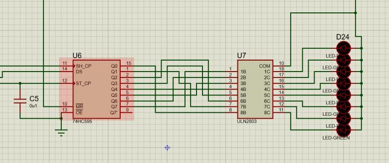

Проблема в неумении излагать свои мысли. Что Вы вобще хотите получит? Что для этого делаете? Что увас " без подключения к земле" на этой какбысхеме? Вижу что нижняя 2803 что какбы странно.. Что есть "диод преретсают работать, горят и не меняют цвет." Где диоды? Может светодиоды? Перестают работать - не проводят ток в прямом направлении или че? или не светятся? горят - знач сгорают? "не меняют цвет" - а с чего им его менять? Остальные деталь цвет поменяли?
блин попытка изобразить устройство на макетке это дичь) Можно хоть один блок сдвиговик+сборка Дарлингтона в виде принципиалки? А по теме, пока действительно ничего не понял из сути проблемы. Единственное что понял, если не гаснут, может вам где-то высооомная стяжка нужна? Там РГБ-светодиоды с общим анодом?
Проверяем соединения с GND 9 ноги U7 и 8 ноги U6. +5вольт - на 16 ноге U6. В случае со светодиодами 10 ногу U7 можно не подключать.
Теперь если на входах 2803 напряжение больше 3 вольт ( лог. 1), то светодиоды горят (без дыма, если с резистором). Входы регистра куда подключены? Если они висят в воздухе , на выходах регистра будет чёрт знает что, соответственно и светодиоды будут светиться в том же порядке и с той же частотой,что и помехи на входе.

Есть вот такой вот скетч
#include <Shift595.h> #define dataPin 51 // pin 14 on the 74HC595 #define latchPin 8 // pin 12 on the 74HC595 #define clockPin 52 // pin 11 on the 74HC595 #define numOfRegisters 1 // number of shift registers present Shift595 Shifter(dataPin, latchPin, clockPin, numOfRegisters); void setup(){} void loop() { Shifter.setRegisterPin(0, HIGH); Shifter.setRegisterPin(1, HIGH); Shifter.setRegisterPin(2, HIGH); Shifter.setRegisterPin(3, HIGH); Shifter.setRegisterPin(4, HIGH); Shifter.setRegisterPin(5, HIGH); Shifter.setRegisterPin(6, HIGH); Shifter.setRegisterPin(7, HIGH); delay(1000); Shifter.setRegisterPin(0, LOW); Shifter.setRegisterPin(1, LOW); Shifter.setRegisterPin(2, LOW); Shifter.setRegisterPin(3, LOW); Shifter.setRegisterPin(4, LOW); Shifter.setRegisterPin(5, LOW); Shifter.setRegisterPin(6, LOW); Shifter.setRegisterPin(7, LOW); delay(1000); }Они гаснут , но не до конца. А надо до конца.
У uln2803 отключены ножки COM и GND. Если подключить GND к земле , то диоды перестают гаснуть и просто горят.

Землю! Землю! Даеш землю на U7! Категорически заявляю. Рассматривать работу схемы без корректного подключения невозможно!
А светодиоды Вы без резисторов значить.. И шо горят или дымят?
При подключении земли на u7 диоды начинают просто гореть и не гаснуть вообще. Так же при подключеннии com к +12в. Цепь замыкается.
На схеме диоды без резисторов , для удобства в протеусе.
А так диодная лента с резисторами.
