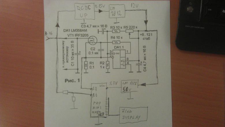

всем привет.
помогите плиз с советами и разъяснениями.
была у меня схема электронной нагрузки по этой схеме ,
http://electro-tehnyk.narod.ru/docs/nagruzka.htm
все прекрасно работает ,с током до 8А.
а тут чтото ардуинками увлекся , и решил внедрить в свою нагрузку показометр тока и напряжения
с коyтролем входного напряжения проблем нет все чотко замеряется , а вот с замером напруги на верхнем выходе резистора R1 (по схеме) ,
какаято ахинея происходит. показания на нем больше похожи на значения с генератора случайных чисел.
напряжение на нём не привышает одного вольта поэтому резисторного делителя на входе аналогова входа не использую . ограничительного стабилитрона пока тоже нет.
вычисляю напругу так: опорное напряжение деленое на 1024 и умножаем на значение с порта (1.1 / 1024 * analogRead )
теперь основной вопрос есть ли смысл использовать операционник например lm358 и раскочать им зачения до 10 вольт далее стабилитрон и резисторный делитель.
может ли быть что весь гемор потому что замер проводится в проводнике находящимся под приличным током , ну там скажем наводки всякие (пробовал обвешивать кондёрами не помогло)

Vладимир
Зарегистрирован: 27.01.2015
щас бумажную схемку набросаю , сфоткаю , выложу.

Vладимир

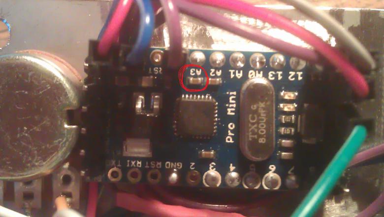

упсс  5 вольт не на vcc заводятся а на вход внутреннего стаба платки
Puhlyaviy
Puhlyaviy аватар
Зарегистрирован: 22.05.2013
А мини 3.3 вольта или 5?
Vладимир
три вольта
Puhlyaviy
Puhlyaviy аватар
А aref куда подается? Там есть несколько версий.
Vладимир
reference internal
aref скорее всего в воздухе висит, сечас нет возможности посмотреть , приду домой гляну , но веть если виноват aref то и на втором входе тоже бяка была  ?
Puhlyaviy
Puhlyaviy аватар
Aref по умолчанию 1.1 вольта... если не подтянут куда нибуть... есть разные версии платы...
И если на входе больше проскакивает то будет казать погоду на марсе.

trembo
trembo аватар
Зарегистрирован: 08.04.2011
Может быть там на входе АРЕФ нет конденсятора?
Puhlyaviy
Puhlyaviy аватар
trembo пишет:
Вот не поверишь, но есть версия где aref просто не развели.
trembo
trembo аватар
http://capnbry.net/blog/?p=167
Knowing that the Arduino libraries don’t actually set the reference voltage until the time the first sample is made
Vладимир
Puhlyaviy пишет:
trembo пишет:
а вот это мне совсем не нравиться , буду надеятся что закон подлости даст осечку
Vладимир
закон дал осечку, aref на пины платки не выведен , но на землю кондером притянут.
