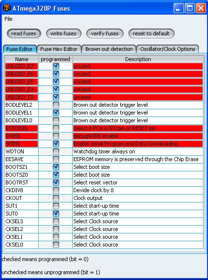

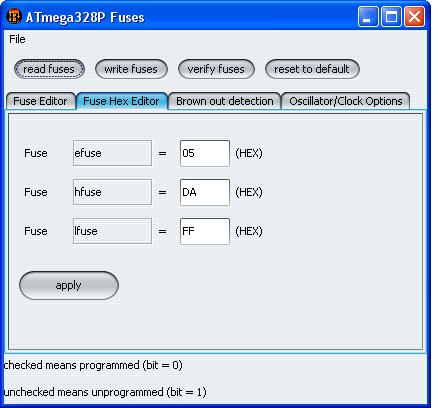

microduster
Зарегистрирован: 05.02.2014
Фьюзы софтинкой AVR Burn-O-Mat
Если в Hex, то lfuse = EF, hfuse = D8, efuse = 05
Сейчас прошит скетч блинк без загрузчика.

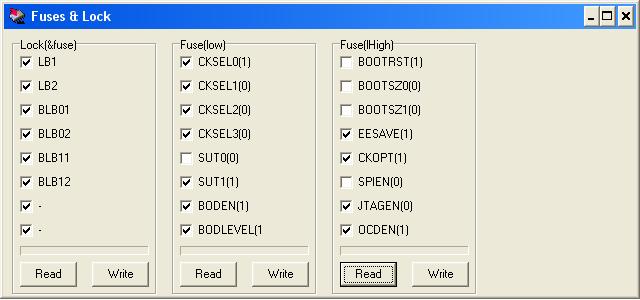

microduster
Вот еще скрин из uniprof

Зарегистрирован: 08.04.2011
Вроде фьюзы подходят, хотя efuse = 05.....   Обычно:  FF- выкл,  FC -  4.3 Вольта,     FD -  2.7 Вольта

trembo
trembo аватар
Проверить:
atmega328.bootloader.low_fuses=0xFF
atmega328.bootloader.high_fuses=0xDA
atmega328.bootloader.extended_fuses=0x05
А не D8

microduster
Вот я их даже считал из МК для верности
