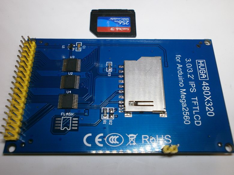

1. Выводы SD подключены через шинный формирователь, разберитесь все ли верно разведено на плате.
2. Питаете только через USB разъем ваш пирог, попробуте подключить внешнее питание, может не хватает мощьности/

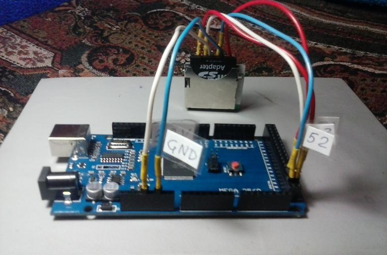

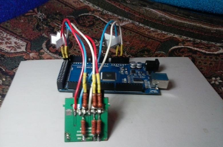

Спаял внешний картридер по простенькой схемке: 3 резистора 3.3 кОм, и 3 резистора 1.8 кОм (в инете легко найти) и сразу пошло с примером CardInfo, который прислали китайские друзья. А то я думал на SD карту, до этого тоже пробовал библиотеку SdFat, но безрезультатно. Походу картридер на плате не пашет или распиновка не соответствует действительности, одно радует, что экран работает и достаточно качественно. Время будет попробую вызвонить распиновку на плате. Еще надо попробовать подключить TFT совместно с левым картридером, а то может чего-то не хватает.

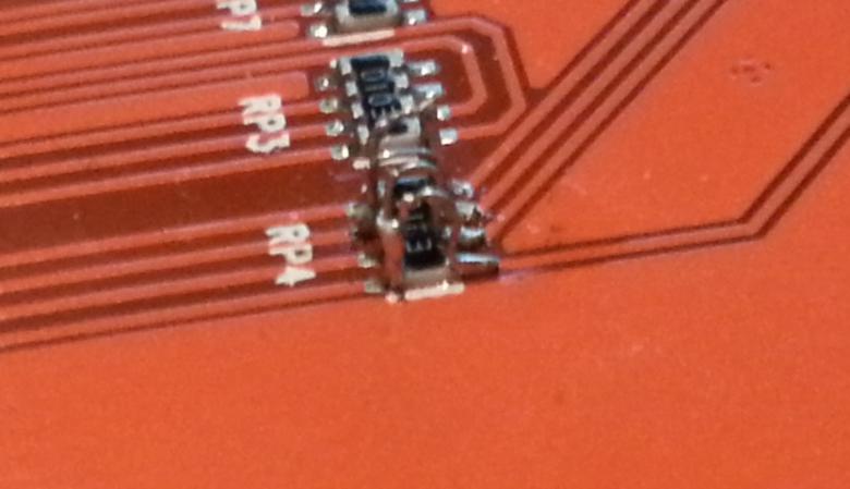

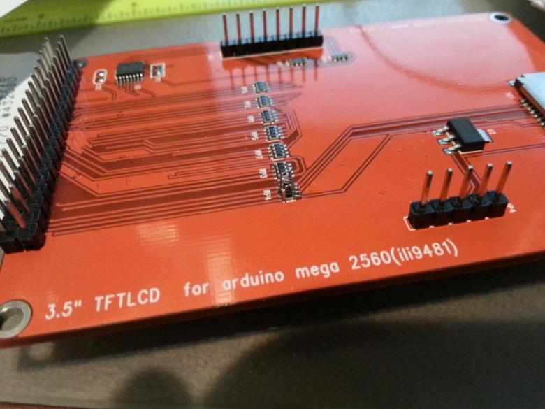

Плата 3,5" ilil9481. Та же проблема. Не видел SD карту ни в каком виде. Подключаю отдельную плату картридера - всё работает. Попробовал добавить внешнего питания и процесс пошёл, но нестабильный. Из пяти включений CardInfo распознаёт карту только в одном случае и то пишет, что не может найти Fat16/32 partition. В чём может быть проблема?
Прозвонил выходы с SD карты на плате. Через резисторную сборку (10 кОм) попадают на пины 50-53 (по-моему так и должно быть)

MWazowski
Зарегистрирован: 31.01.2016
Решение нашлось. Припаял перемычки поверх резиторной сборки. Читает карту и по USB и с внешним источником питания. Чётко, ни одного сбоя. Спасибо diger67 за рекомендации в каком направлении двигаться.
MrAcsacal
Зарегистрирован: 18.02.2016
Пришли фотку и как-то разъясни. Всем интересно.
diger67
Зарегистрирован: 25.07.2015
MrAcsacal пишет:
Зачем фотка. Заменяем сборки относящиеся к SD 4х10 кОм перемычками. Если у вас стоит 74HC245 или ее аналог, то так же обходим перемычками. Во втором случае несколько сложнее. Выоды шин смещены на одну ногу. Проблема заключается в том, что почти все модификации 74HC245 нельзя использовать как преобразователи уровня. Это прямо прописано в даташите на микросхему. Для этих целей делают 20 пинового жука с раздельным питанием шины "А" и шины "В".

Ну вот как-то так:

Вот, что я напаял, если кому интересно. Три делителя на выходы SD-карты, которы упомянул ранее.

Сдуваь разъем, что за блаж. Если 74HC245 отвечает только за SD , смело ее выпаеваем и ставим перемычки по MISO, MOSI, SCL, SS.
MrAcsacal
Как видно полностью выпаять не получится. Это видно по разводке платы. Попытаться установить перемычки - работа для муравьев, мелко слишком. И еще они как-то завязанны с флеш-памятью. И вообще с этой флешь какие-то не понятки, информации по объему нет никакой. Вывод INPUT для флеш памяти присутствует. Вероятно это память для нормальной работы LCD...

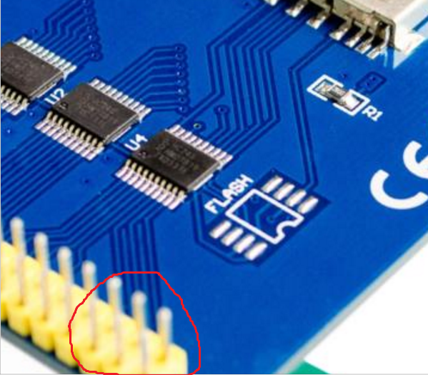

Ответ простой!!! Не качественная пайка на разъеме TFT дисплея. Стал вызванивать и обнаружил что не звонится. Прогрел место пайки паяльником и все заработало. Далее краткое пояснение кто с подобным случаем столкнется. И как справка для всех заинтересованых.
На рисунке изображен слот SD карты как стоит на плате, с пронумерованными выводами, наименование выводов SD-карты и номер пина на Mega 2560. Обведенны выводы которые идут через чип HC245, выводы которые я на самодельно картридере подключал через делитель напряжения. Вызвонить напрямую с вывода SD-слота на разъем не получится не пропускает HC245. Поэтому приходится с SD-слота вызвонить до выхода чипа HC245, а потом со смещением на один пин(как на картинке), вызвонить с разъема до входа. На рисуке изображен разъем которой стоит на TFT, и подписанна нумерация выводов как будете видеть их вы. Напряжение питания приходит с вывода разъема - 5В проходит через чип U1 и по ходу преобразуется в 3.3В. MISO идет напрямую и должен вызвониться на разъеме TFT, так же как и GND.
У меня не звонился пин разъема 52 и GND с одной стороны. Пусть отсутствие GND и не вызывает беспокойство, есть другой пин GND, но это обстоятельство и заставило меня задуматься о качестве пайки всех остальных пинов. Удачи всем!!!

В общем отписываюсь, спасибо MrAcsacal за картинку:
сразу прозвонил и проверил пайку под лупой, все сошлось, пайка вроде качественная, было решено пропаять все же самому...
слот карты до
слот карты после
HC245 до
HC245 после
проверяю и получаю:
Initializing SD card...initialization failed. Things to check:
* is a card is inserted?
* Is your wiring correct?
* did you change the chipSelect pin to match your shield or module?
разочарование... взял еще одну карту но уже на 2GB, результат тот же!
и тут в коробочке в флешками мне попалась 4GB Micro SD флешка которуюю подкинул к шилду через адаптер, и о чудо
Initializing SD card...Wiring is correct and a card is present.
Card type: SDHC
Volume type is FAT32
Volume size (bytes): 4002414592
Volume size (Kbytes): 3908608
Volume size (Mbytes): 3817
Files found on the card (name, date and size in bytes):
в итоге, две старые флехи имели мне мозги!
всем успехов ;)
Radjah
Зарегистрирован: 06.08.2014
Тебя не смущает что MMC - это не эквивалент SD?
Sanyaba
Sanyaba аватар
Зарегистрирован: 27.07.2015
теперь уже смущает ибо невнимательный!
и смущает то что китаёзы не предоставляют инфы по этим шилдам на странице описания товара
