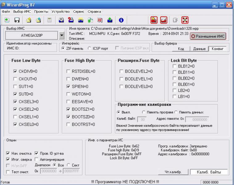

5) Сделал вывод что виновна MEGA328, считал и сохранил дамп, фьюзы (прогер TL866A).
Это фьюзы, ссылка на дапм https://yadi.sk/d/Imkv0SmbavaBf .
Пробывал прошить bootloader ATmegaBOOT_168_atmega328, не меняя фьюзы-не помогло.
Если пытаюсь загрузить фьюзы с ATmegaBOOT_168_atmega328 выдаёт ошибку - выход за адрес устройства.

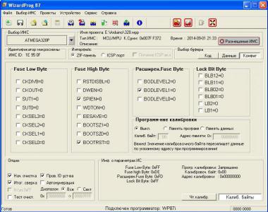

Фьюзы выставляються следующим образом
Как выставить фьюзы с файла boards.txt :
atmega328.bootloader.low_fuses=0xFF
atmega328.bootloader.high_fuses=0xDA
atmega328.bootloader.extended_fuses=0x05
atmega328.bootloader.path=atmega
atmega328.bootloader.file=ATmegaBOOT_168_atmega328.hex
atmega328.bootloader.unlock_bits=0x3F
atmega328.bootloader.lock_bits=0x0F

Чёт слабо вериться, у меня в прогере есть разьём spi, но зачем если я его могу вставить в колодку и прошить. Если у меня действительно проблема с бутом, то мне нужен пинок какие выставлять фьюзы и правильно ли я выбрал прошивку ATmegaBOOT_168_atmega328 (arduino-1.0.5-r2\hardware\arduino\bootloaders\atmega\).

А ну тогда вставляйте и шейте. Фьюзы в гугле есть. Там даже калькуляторы есть для фьюзов.

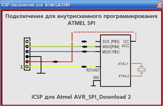

Про зингер не понял, но я могу его шить через колодку или ICSP:
Мне проще через колодку, так как разницы нет.
Ну так, чтобы два раза не вставать, шейте сразу optiboot, вместо стандартного блока... Про "avrdude: stk500_getsync(): not in sync: resp=0x00" - тут есть отдельная тема, в нее и следовало бы вчитаться.
