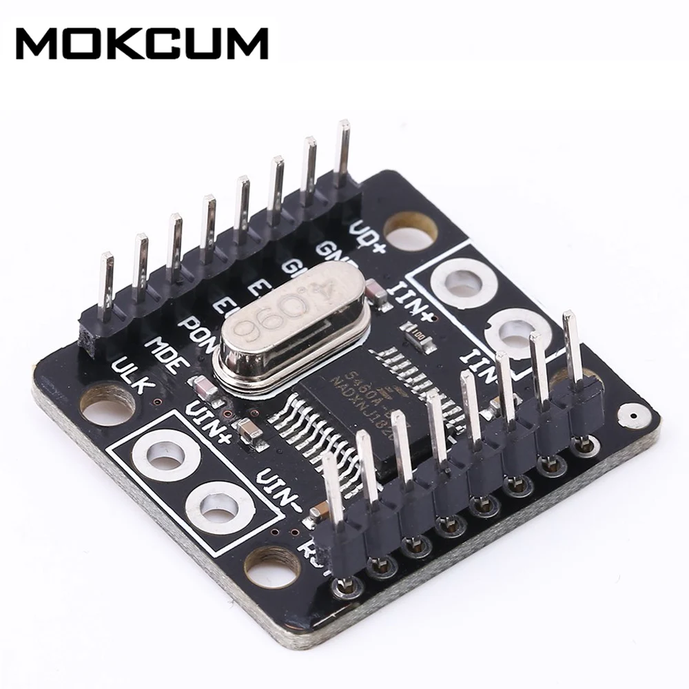

dimax
dimax аватар
Зарегистрирован: 25.12.2013
Аналогридом конечно неудобно, это совсем крайний вариант. Есть смысл добавить модуль специального АЦП.
На борту 2 штуки 24-битных дельта сигма АЦП. Правда небольшая обвязка всё таки потребуется, на модуле почти ничего нет.
Правда это уже инвазивный получается :)
Что-то там на схеме линия 120V )) А "заказчик" говорит, что согласен только на готовую железку.
