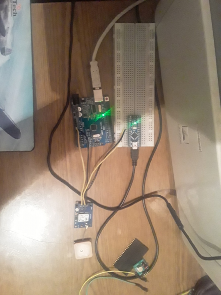

Доброго времени суток!
Купил год назад синий модуль gps6mv2 с neo 6m на борту и няшной квадратной активной керамической антенкой. Вначале все было хорошо, даже замечательно: модуль сразу завелся, выдал координаты, и я отложил его до лучших времен.
Проблемы начались 3 дня назад, когда я задумал его применить. Включил и ждал час. Модуль не моргает светодиодом. Смотрю в UART и вижу что он не ловит спутники. Пустые значения, не считая только лондонского времени.
Подумал что проблема или в антенне или в разряженной батарейке (ну мало ли). Подождал 4 часа - модуль завелся. Я решил на всякий случай еще раз проверить. Переподключил питание и опять нет спутников!
Отпаял крышку антенны, потому что подумал что дело в экране провода. Но соединение экрана провода я землей антенны присутствует.
Только что опять замигало, то есть поймало спутники...
Я в недоумении. В чем может быть проблема? Может ли она быть именно в электронике антенны?
Фото модуля с антенной прилагаются. Вывод из COM-порта пришлю чуть позже
Заранее спасибо!

на окно вынеси, у него чувствительность мала

после 6-го брал 8-е, они по чувствительности сильно лучше, но и между ними есть разброс раза в два...
сколько спутников видит?

Тут есть один нюанец. Первое включение модули долго ориентируются, потом, когда он определяется с местоположением, он кеширует в энергонезависимой памяти расположение спутников. Если его выключить и включить через день, два, то он подгружает картинку из памяти и пляшет от нее, а поскольку это недавний слепок спутников, то он устанавливает свое положение достаточно быстро. Если же после последнего включения прошло много времени, то модулю приходится дольше разыскивать спутники.
И без сомнения, в помещении, он работать не обязан, ибо спутники должны быть в пределах видимости.

Вынес, кстати, еще раз на окно, и он заработал почти сразу. Попробую еще его помучать, завтра отпишусь о результатах.

оставь на сутки, он больше закеширует
Paul_it
Зарегистрирован: 25.06.2019
Оставил на день включенным, потом оставил без питания на ночь. Опять не ловит. Наверное буду покупать новую антенну
