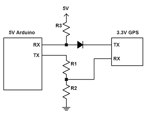

У меня есть модуль GPS NEO6M V2(красненький).
Подключаю к ардуино уно, все работает, как надо.
Подключаю к меге 2560, пишет типа "No GPS data received: check wiring".
Слышал, что кто-то решил эту проблему добавлением блока питания и регулировкой напряжения, что мол модуль на самом деле работает от 3.8 - 4.2 Вольт. Померял напряжение на Меге и на уне:
Arduino UNO:
pin 3.3В: 3.29
pin 5В: 4.95
Arduino Mega 2560:
pin 3.3В: 3.28
pin 5В: 4.88
На уне работало от вывода 3.3 В. И разница по этому пину на платах всего 0.01 Вольта.
На всякий случай поставил блок питания. Попробовал на всем диапазоне от 3 до 5 вольт.
Результата нет.
На англоязычном формуме видел сообщение о том, что нужен делитель напряжения, потому, что логика модуля работает на 3.3 В и чтобы ардуина проще воспринимала логические 0 и 1 (схема делителя прилагается). Спаял делитель - не помогло.
Нашел также предложение использовать не программный UART, как это сделано в примере библиотеки TinyGPS++, а аппаратный Serial1 (pin18, pin19). Это тоже проблему не решило.
Больше предположений нет. Если кто-то знает, в чем причина или хотя-бы может предположить, пишите, пожалуйста.

Еще один нюанс заметил. При подключении модуля к уне мигает TX, а при поключении к меге 2560 мигает RX. Что-то странное творится. Заливаю один и тот же скетч. Подключаю всегда одинаково правильно.
Вообще-то у Меги 4 штуки TX и 4 штуки RX, Вы к каким подключали?
Astronomax2002
Зарегистрирован: 28.01.2016
Сначала делал, как в библиотеке написано. Назначил программный UART на пины 3 и 4 (static const int RXPin = 4, TXPin = 3; SoftwareSerial ss(RXPin, TXPin);) Не работает. Потом переназначил на 8 и 9 пины. Результата нет. После подключил на Serial1(RX1-19, TX1-18). Разумеется убрал библиотеку программного UART и написал, чтобы данные для объекта GPS класса TinyGPS++ брались не с программного, а Serial1. Serial1 поставил скорость 9600 (скорость модуля).
Astronomax2002
RX/TX меняли местами? Достаточное количество ампер обеспечили модулю?
Astronomax2002
Сейчас попробую поменять. Плату питаю по USB, сколько Ампер идет на питание модуля, не мерял.
Astronomax2002
Поменял местами RX и TX. Помогло! Спасибо огромное! Парюсь уже 2-й день с этим, думал уже не получится. А вообще почему так произошло? Почему вместо TX мигал RX и подключать приходится RX-RX, TX-TX?
Это волшебство. И наблюдательность.

Зачастую на модулях бывает, что надписи RX TX означают, что к ним нужно подключать RX модуля к RX конвертера,
Astronomax2002
Так и есть. Сейчас открыл распиновку и убедился, что китайцы наоборот всё написали. RX вместо TX, TX вместо RX.
