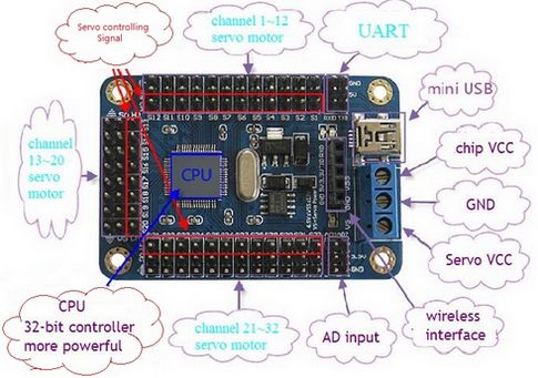

Есть 22 сервы и шилд плата и будут 12 step-down на 3А и акк на 7.4v.С помощью степов понижаю напряжение от акк до 6v для серв.
Step-down такие http://www.ebay.com/itm/3A-DC-DC-Converter-Adjustable-Step-down-Power-Supply-Module-replace-LM2596s-FO-/291353891841?pt=LH_DefaultDomain_2&hash=item43d60b9401
Вот в чем вопрос.Возможно ли от акк параллельно поставить 12 step-down,они уменьшат напряжение и на выходе соединить 12 проводов в один(в итоге два провода - с "+" и "-"),и уже эти два провода с 6В направить на шилд,на котором подключены 22 сервы.
П.С. в электрике не селен...Надеюсь скоро исправить это.
Схемка,примерно, такая:

Шилд такой:
http://www.exp-tech.de/dagu-servo-controller-shield-for-spider-robot-controller

по существу вопроса могу сказать только одно - просто так их не соединить. нужна схема степов, их придется дорабатывать, иначе очень низкий кпд будет. Не разглядел на фото какой драйвер... если просто собрать как на рисунке - они, по очереди, сгорят. Потребуются сопротевления   порядка 0.2 - 0.5 Ом (0.5 - 1 Вт) в каждый драйвер - их нужно будет подбирать, чем ниже тем лучше, но тяжеле настраивать. задачка не из легких явам скажу. попробуйте, хотябы, поискать более мощьные чтоб убавить штуки, может тогда их можно будет разделить для разных серв. По шилду тоже ничего не понял (не увидел описания в ссылке) но может кто знаком с этим шилдом.

посмотрите http://planetahobby.ru/catalog/akkumulyatory/lifepo4/akkumulyator-a123-2300mach-3.3v-a123-26650.html их без степов можно цеплять на шилд http://forum.rcdesign.ru/f87/thread114840-7.html
