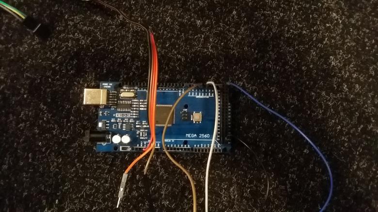

Ребят, всем привет.
Такая вот странная история:
Подключаю датчик потока основанный на эффекто холла через прерывание, все работает на ура. Подключаю второй в соседнее гнездо, точно так же, все работает на ура.

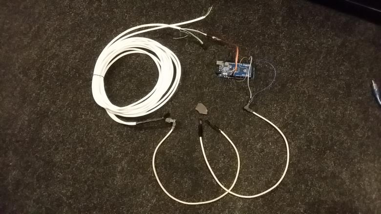

Подключаю первый через длинный провод (5м, экранированный, 0,2 квадрата, медь)  и отключаю второй датчик, но оставляю в программе прерывание для него и в итоге, хоть пины разные и прерывания тоже разные, при срабатывании датчика срабатывает оба прерывания.
Подключал внутренние подтягивающие резисторы, подключал отдельные ресисторы, эффекта НОЛЬ.
Пробовал разные варианты срабатывания в прерываниях - эффекта НОЛЬ
Все упирается в длинный провод.
Снимаю его, подключаю датчик к ардуине, нет наводок, подключаю датчик через провод - есть наводки.
Куда смотреть, что делать?!
P.S. Причем, если я подключаю другой такой же провод, без датчика, на второе прерывание - наводок тоже нет!

Maxim Z.
Зарегистрирован: 12.01.2016
Так суть то в том, что пустой порт принимает импульсы. Тот в который на фотке вставлен второй датчик, справа. Как только сигнальный провод из порта 19 вынимаешь, так он начинает считать почти столько же импульсов, сколько в 18 с подключенным датчиком.
Причем попробовал ругую модификацию датчика, от неё такого эффекта нет. Но мне нужно работать именно с этими!(

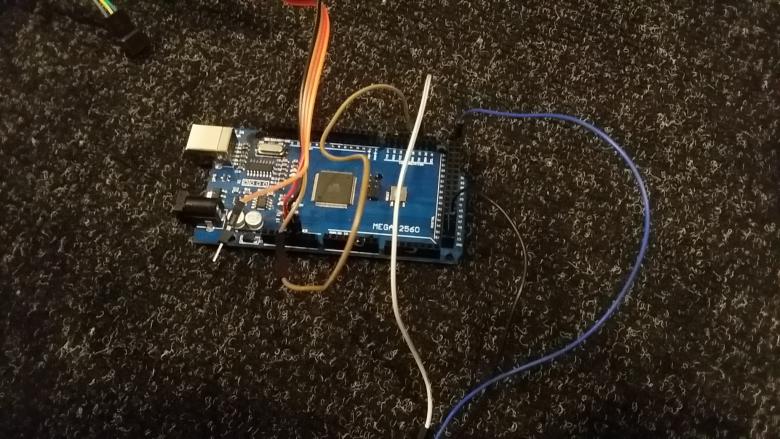

Maxim Z.
Да, 18 и 19, но пробовал все 6 портов прерываний. если порты соседние, то вот такая канитель. Наверное 95% ловит и другео прерывание. Если через порт, то ловит около 10%

Maxim Z.
Подтягиваю к плюсу. Пробовал встроенные резисторы и внешние (4.7k) ставить.
Что ловить мне все равно. Но когда датчик ловит магнитный фон он выдает плюс, а так держит минус.
Код выложил же перед фотками. Сейчас сделаю его более заметным.

Maxim Z.
MacSim пишет:
сори код просмотрел
ноги как входы не определяйте
, используйте внешнюю подтяжку, ближе к датчику.
подключите к прерываниям 0 и 1
Да я потом глянул, он за фотками как то спрятался. решил без спойлера его сделать)))
Попробовал ноги не определять, эффекта нет.
Подтяжку ближе к датчикам тоже попробовал, ситуация не изменилась.
Пробовал на всех прерываниях, если пины соседние, то наводка (или что это ) проскакивает.

Не знаю даже, как то показалось так вот надо) да и плюс рядом был)
Провод 6ти жильный. Из низ 3 на другой датчик идут (но он никак не влиял) и 3 на этот датчик GND + и сигнал.
С электронаводками я уже сталкивался некоторое премя назад, по этому провод сразу с экраном взял.
Но опять же, были бы наводки на провод - были бы лишние импульсы на 18 ноге, куда подключен этот провод. А импульсы ловит 19 нога, которая пустая или с потягивающим резистором к +. Вот это меня больше всего удивляет.
Хочется все таки догнать откуда лезет это все и почему при подключении датчика не через провод, а напрямую, такого эффекта нет.
Мне это реально взорвало мозг!!!

trembo
trembo аватар
Зарегистрирован: 08.04.2011
Пустая нога ловит импульсы от соседней.
А в кабеле соседние жилы- это конденсатор.
Он эти импульсы "корОтит на землю" ( у вас на питание)
