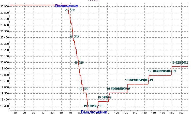

Сразу к делу. Есть 2 скрученных провода (изолированны друг от друга):
1) манганиновый провод (используется в качестве греющего элемента)
2) провод, на котором весит термистор (сопротивление элемента зависит от температуры)
Принцип следующий:
Подаем напряжение на нагреватель, измеряем температуру путем измерения сопротивления термистора.
Проблема:
Если я подаю напряжение на нагревательный элемент либо с батарейки, либо источника тока REF192, либо с ноги ардуины, то картина правильная:
При подачи напряжения на нагревательный провод, сопротивление термистора начинает, как видно на рисунке выше, довольно стабильно уменьшаться. При выключении повышаться.
Есть ещё бандура под названием "источник постоянного тока Б5-49"

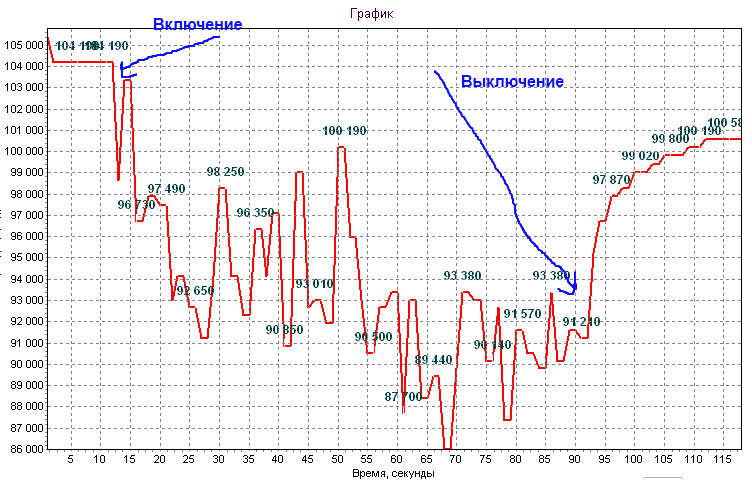

Когда я питаю нагревательный элемент с помощью Б5-49, то вижу следующее:
После момента включения и до момента выключения возникают какие-то непонятные коллебания. Я бы с радостью спихнул это на старенький источник тока, но мультиметр в обоих случаях показывает стабильную работу без "шума".
Пробовал подавать разный ток с данного источника на аналоговую ногу ардуины, все стабильно.
Никак не могу понять причину проблемы, надеюсь, что кто-нибудь поможет дельным советом. Спасибо.

Если есть возможность посмотри осциллографом. Есть подозрение что это у него регулятор тока так шалит. А вообще прибор зачетный, если исправен. Был у меня такой лет 15 назад

А микроконтроллер вы от того-же блока питаете? или от USB? GND у них общая?
hnick
Зарегистрирован: 10.11.2013
Ардуина питается от usb, источник от розетки. По идее, две независимых цепи.

Смотрел мультиметром и ток и напряжение. Вроде стабильно выдает.
Осцилограф может показать что-то другое?

ода, он еще как может вам вч помехи всякие показать))

землю соедините. написали уже вам.
