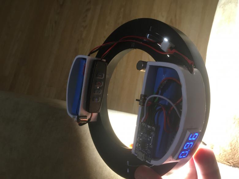

Всем привет)
Собрал себе такой девайс- это подсветка для кальяна. Питается от двух 18650(3500 mAh), соединенных параллельно через повышающий dc на 5В(2А). Вольтметр подключен белым проводом к плюсу сборки акб, питается от тех же акб, но уже с выхода 5В на dc dc, а минус его подключен к минусу акб. И он почему то показывает при полном заряде сборки 1 вольт. Почему это может быть?минус вольтметра нужно было подключить к минусу dc dc а не к минусу самой батареи?

Надо измерять между резистором R4 и стабилитроном V2

Между теми, что на повышайке?
Или напаять на плюс акб стабилитрон с резистором?
Просто в интернетах такие вольтметры подключают напрямую к плюсу акб и они работают норм.

Вообще минусы должны быть соеденены.
