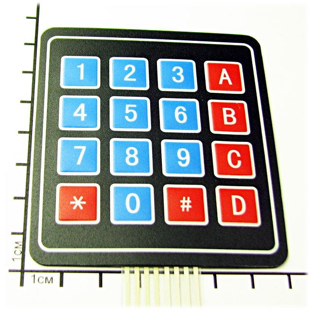

Подключаю вот такую клаву к Nano. Напрямую (без резисторов и прочего). Код достаточной простой. И вроде работает, но не совсем так как надо.
Если нажать клавишу на короткое время, так чтобы контроллер успел считать показания только 1 раз, то всё ОК.
Но если нажать и удерживать, то только первая цифра будет правильной, а последующие будут из верхней строки того же столбца. Например, если нажать и держать 8, то результат будет такой:
8222222222...
Почему так???

Здесь только последняя задержка 300 мс существенна, остальные я добавил с целью найти причину бага.
spyphy
Зарегистрирован: 11.08.2015
Всё ок. С утра нашел ошибку. Дело было не в клаве и не в резисторах. При выходе через return забывал восстанавливать уровень на пине.
