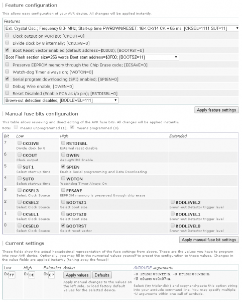

Всем привет, ребят подскажите пожалуйста, что не так.
После прошивки новой меги328 код очень медленно выполняется.
Кварц 16Мгц, питание от акка 3,7В, фьюзы low-0xff, high-0xde, ext-0x07
Кто-то сталкивался с этим?
Andrey_Y_Ostanovsky
Зарегистрирован: 03.12.2012
Читайте фьюзы, которые прошили (или не прошили). Там задается делитель частоты кварца...
_rust_
Зарегистрирован: 24.12.2014
вот эти фьюзы выставлял
Andrey_Y_Ostanovsky
Я в этом, конечно, слабо разбираюсь, но, навскидку: у Вас кварц 16МГц, а в конфигурации я вижу "Frequency 8.0 MHz".
