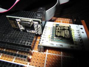

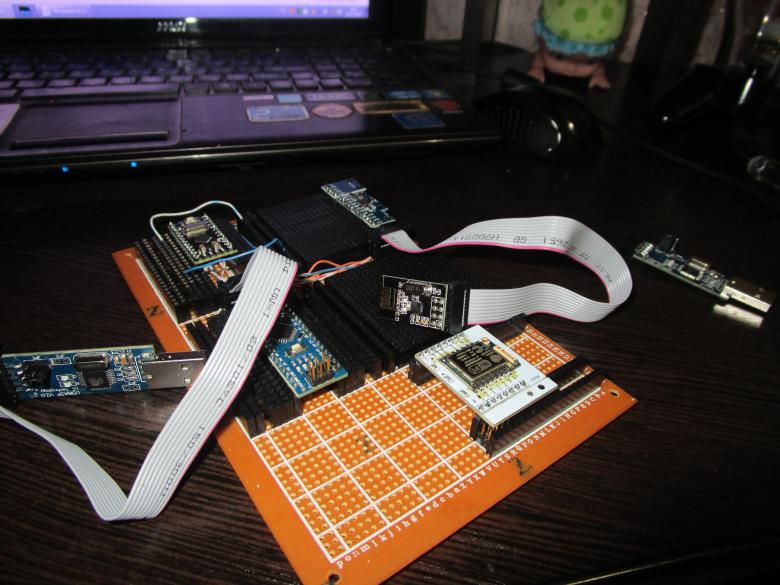

Имею в наличии 2 платы Wi-Fi : NRF24L01 и Esp8266 ESP-07. Как я понял они немного из разных поколений и Esp8266 ESP-07 может быть сама выполнять функции микроконтроллера. Мне нужно знать возможна ли вообще работа между этими двумя платами в режиме приемник(NRF24L01) - передатчик(Esp8266 ESP-07). Управление осуществляется от плат ардуино нано и про мини. Собственно проект у меня это дистанционное управление машинкой к примеру.
Из той информации которую я добыл в попытках подключения плат я понял что платы wifi требуют питания минуя ардуино т.к. потребляют слишком большой ток, который ардуино выдать не может. Вроде как все решают вот такие платки : понижающий блок питания  AMS1117 800MA. может кто посоветует что другое? Питать планируют пульт от 9В батареи.
Так же нашел и собрал схему подключения NRF24L01. Но пока не могу найти адекватной схемы подключения Esp8266 ESP-07. Может у кого есть?
две платкиподключение
