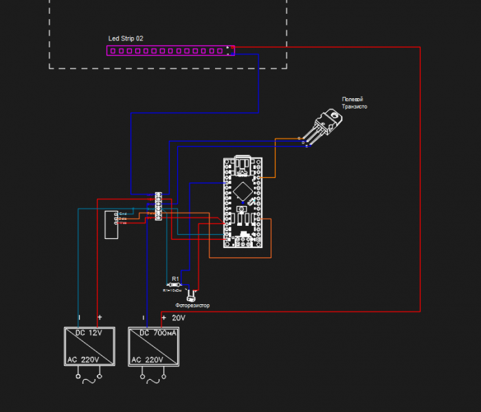

Добрый вечер коллеги!

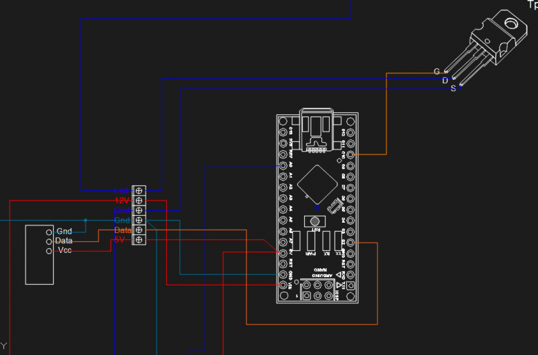

Давно являюсь читателем форума и хотел бы спросить вашего совета. На схемах приложенных ниже  управление 3W светодиодами с помощью Arduino по средствам полевого транзистора STP16NF06. ( Транзистор использую так как хочу управлять яркостью).
Вопрос заключается в следующем. Нужно и ли соединять землю в блоке питания и Led дрейвере. И вообще можно ли это делать. Блок питания на 12 V DC соответсвенно, драйвер на 700 mA,( подключено 6 светодиодов по 3W напряжением 3.4В, получается около 20В). Если землю не объединять, является ли полевой транзистор с изолированным затвором STP16NF06 гальванической развязкой между этими цепями питания ?

Ничего не понял (было бы понятнее, если была бы не монтажная, а электрическая схема), но в любом случе тут ВСЕ гальванически связано.

Затвор полевого транзистора гальванически связан с каналом сток-исток ?

Не знаю точно какая там технология , возможно гальванически развязан, так как всё таки он полевой. Но в вашем случае это неважно.
Обеднять землю без гальванической развязки обязательно.
Если сделаете гальваническую развязку оптроном, тогда землю объединять не надо.

А такая схема работать будет? Как будет себя вести токовый питатель при отключении нагрузки, хоть и кратковременном (ШИМ это включение нагрузки на полную и отключение с достаточно высокой частотой). Просто насколько мне известно везде пишут что нельзя включать токовый источник без нагрузки.
Если землю не объединять, то она не заработает - полевик не откроется.

Спасибо! Дали пищу для размышлений. Я пробовал подключать все к 1 блоку питания на 12 В, но там были светодиоды 5630 и все работало отлично. Драйвер действительно не рекомендуется использовать без нагрузки, но вот вопрос отнсится ли это к шим? Как я понимаю Шим не уменьшает напряжения, а только меняет период его подачи.

он должен быть связан, т.к. иначе НЕВОЗМОЖНО задать фиксированный потенциал (для управления полевиком)
Кроме того изоляция затвор-исток не будет выдерживать высокое напряжение (наверное не выше 30 вольт)
При  гальванической развязке диэлектрик должен выдерживать 300 вольт и выше...

Спасибо за советы. Для себя нашел следующий вариант ldd-600h. Подключение после блока питания ACDC на 12В 35Вт Есть вход на ШИМ управление ( 2-6 В), я так понимаю можно прямо с arduino.(думаю поставить резистор последовательно цепи управления на 100 Ом) Есть встроенная защита. Со временем хочется разобраться что у него внутри.
