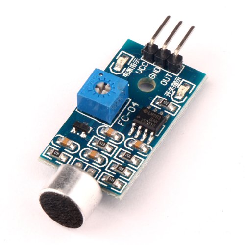

Обойтись без МК при использовании FC-04. Помогите допилить схемку.
Toto_G
Зарегистрирован: 20.11.2015
 Акустический модуль (датчик) FC-04 . Платка с микрофоном, имеет VCC, GND, OUT. И подстроечник, которым можно регулировать чувствительность. Есть сигнал - выдаёт 1, нет -0 на OUT.
  Дело в том, что частота, с которой сыпятся эти 0 и 1 - десятки килогерц. Для идентификации звука попадания пластикового шарика в деревянную мишень я в скетче запускал цикл посчёта 0 и 1 за определённое время, если 1 более определённого порога - начинался основной цикл,  в котором опять циклы подсчётов и до тех пор, пока 1 не станет меньше минимального порога. если короче - дифференцировал.
  Сейчас у меня проще задача. Надо после получения сигнала с OUT открыть полевик на пару-три секунды, открыть полностью. Сейчас он открывается и закрывается тем мусором из 0 и 1, которые приходят с OUT.  Ну и чучуть дергается двигатель.
    Помогите допилить, куда там какой конденсатор-транзистор поставить?
полевик N-канальный APM3023N , трансил 1,5KE18A, аккум Li-ion 3,7В номинала (от 3,0 до 4,2B)
схемка по задумке должна при появлении сигнала покрутить двигатель 2 сек на полном напряжении питания.
Toto_G
Вот такой модуль и вот такая его схемка.
Кстати, неправильно я написал. У него при отсутствии акустического сигнала на OUT 1, при наличии - 0.
