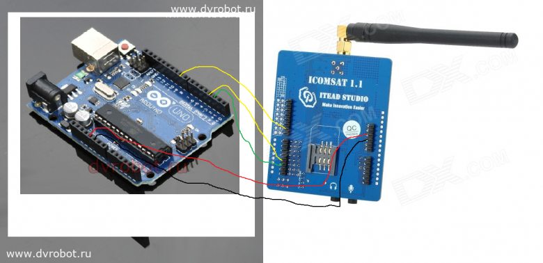

Всем ДД. Имеется такой gsm щит http://dvrobot.ru/shop/i197.gsm_gprs_schit_dlya_arduino.htm Подключил его с помощью проводов как показано на убогом рисунке) При таком подключении у меня все работает(смс приходит).А 9 пин - программно включает gsm щит. А когда, питание подключаю к внешнему источнику вместо ардуино. Ничего не работает! Почему подскажите плз!!

Как вы подключили? Земли объединили?

hong_10
Зарегистрирован: 30.10.2013
блин забыл, вот я нубас)

Ну подумайте логически:
можно на вашем подключении разглядеть куда что подключено?
Можно. Но для этого нужно прищурится, посчитать "какая дырочка по порядку" (надписей-то не видно), открыть описание платы (найти ее), отсчитать нужную, понять что это за пин.
Будет этим кто-нибудь заниматься?  Ну возможно. А возможно и нет. Проще плюнуть. Все-таки это вам нужней, чем кому-либо.
Так что будет лечше если вы или нормальную схему нарисуете (уметь рисовать схемы - это тоже нужный навык), или, хотя-бы словами опишите, какой пин с каким соединен.
Ну и ссылочку на платы. Особенно на шилд. Понятно что можно разглядеть название плата, нагуглить их (благо не редкие),только... опять-таки кому это нужней?
