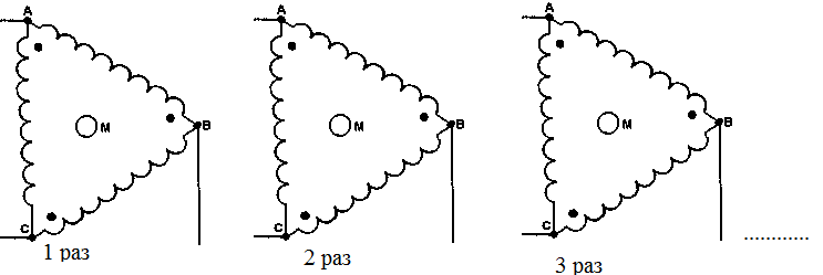

Объясните принцип работы мотор от харда 3-х контактный
garmoska89
Зарегистрирован: 20.12.2011
там 3 провада .
как тогда соединять если тут не знаю какая маса (GND)?
принцып на шаговика знаю через ULN2003 поставил, но здесь помоему нетак и через чево можна соединять?
подскажите и обесните пажалуста проше
спосиба

сопротивления у всех одинакова
garmoska89
так соедены?
можете обеснять по етат ресунак!

Чего ж тут объяснять? Нарисован обычный трехфазник, соединение треугольником. От контроллера, мне кажется, можно питать, подавая напряжение по очереди на фазы. Через  ключи.
В отличие от шаговика, здесь только 3 фазы (шага), у шаговика 4 основных шага.

 минус как найти?

garmoska89 пишет:
 минус как найти?
Какой минус? У обмоток нет минуса, у них есть начало (обозначается точкой).
Подключать нужно комплементарными ключами - они выдают и плюс и минус.
