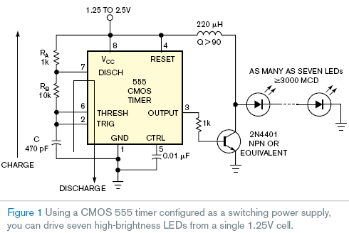

ТС, вот ещё нормальная схема
я семь светодиодов запитывал от одной батарейки. ток потребления всего 60мА а светят так, что зайчики в глазах. можно добавить ещё регулировку яркости ШИМ
