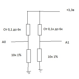

Доброй ночи.
Значит есть классическая схема:
Нижний резистор =10ком
Верхний, искомый скажем=3 ком.
Код простой и рабочий, его все знают.  Инетерсное начинается если продублировать схему, значения искомых резисторов, какими-то образами складываются и получается говно. Но почему? Ведь АЦП один, а ноги коммутирует мультиплексор. Ну и читал бы все по отдельности? Путь бы было на A0 -3k а на А1- 5к, но нет.  Как решить проблему? Ставить внешний мультиплексор, говно вариант, он врет, о чем я уже писал в соседней где-то теме.

схема чего? я вижу делитель напряжения - если R1 = R2, то на 2.
можно подавать на Аналог напряжение в два раза превышающее напряжение питания контроллера.
Hayabusa пишет:
тогда, не более 6.50V можно подавать на вход делителя.

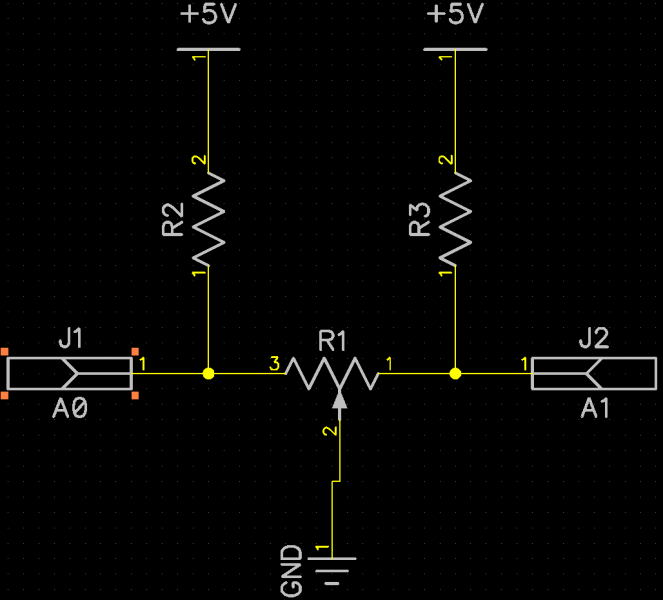

Вот такая схема есть. Хочу измерять сопротивление верхних резисторов. Если делать это только с А0 или А1 подключенной ногой, все значения точные и работает корректно. При одновременном подключении измерения говно, потму что кто-то кого-то шутнирует. Как быть?

1. А1  вы случаем не забыли прочитать?

Ну и где у вас в коде задействованы 2 пина? Добавлю к последней схеме - где питание?
trembo
trembo аватар
Зарегистрирован: 08.04.2011
Ваши две разные схемы и скетч читающий только один пин имеют что-то общее?
to nevkon:  А питание-то зачем?
Тогда токи потекут через делитель.
И создадут ненужное падение напряжения!
Помеха, однако!   ;)

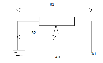

Ладно. Давайте все сначала. Вообще.
Здравствуйте, у меня есть переменный резистор (потенциометр) у него есть три вывода. Куда их подключать (как) что бы знать сопротивление общее (крайние выводы) и сопростивление одного (любого) плеча в динамике. Я буду его крутить. А в сериал мониторе будут цифры. Модно купить два тестера и забить хер на процессоры и язык Си. Но вдруг, стало жутко интересно, а сможет ли эта ардуина резистор измерять? Да не просто блять резистор, а переменный! Да сразу все ноги! Вот это пиздец какая неподъемная задача.
Ну я уже хуй его знает как по другому объяснить...
В жопу код, питание и прочее. Вот задача стоит таким образом. Вот пришел мой маленький сын и говорит, папа, а можно как-то вот так сделать? Я говорю конечно можно, эта штука в космос может отправить корабль космический.  Вот просто, резистор переменный и 32 бита артдуина.  И задача, узнать сопротивление этого сраного копеечного резака.
Спасибо.

Можно перевернуть 5В и землю

1. Подключив последовательно два резистора на питание и землю в точке их соединения
   вы можете легко узнать пропорцию (соотношение) этих сопротивлений.
2. Если сопротивление одного из них вам известно то по их соотношению можете легко посчитать сопротивление второго
Hayabusa
Зарегистрирован: 29.03.2012
Вооот. Уже дело сдвинулось. Мысль перевернуть землю и питание мне еще вчера пришла в голову. Сейчас попробую отпишусь.
nevkon
Зарегистрирован: 20.01.2015
Согласен, тогда лишних резисторов не надо и нужен всего 1 порт на входе. Главное только чтобы полное сопротивление переменника было достаточно большим.
