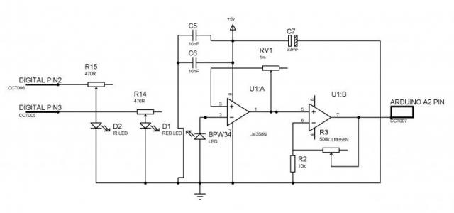

Всё мучаюсь с дипломом.
Суть такова, ардуино светит то красным, то инфракрасным светодиодом с равными интервалами времени(), эти светодиоды светят через палец на фотодиод-палец в защищенном от света напальчнике.
По идее, таким образом можно засечь кровоток и определить содержание кислорода в крови, но сигнал на выходе, совсем не похож на ожидаемый, лезут лютые помехи.

измените интервал с 1 милисекунды на 1 секунду (или даже более). если снова ничего не получится, проведите измерения аналоговыми приборами (для проверки исправности детекторного блока). если я правильно понял, то смысл в измерении светопоглащения, и скорость тут не важна.
(+) аналогреад очень некорректно мерит быстроменяющиеся величины, светодиод не может зажечься мгновенно, у вас он еще на переднем фронте зажигания, а вы уже пытаетесь мерить, корректируйте код в эту сторону.

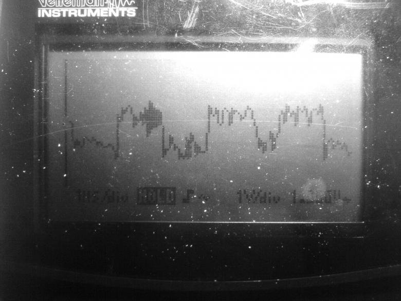

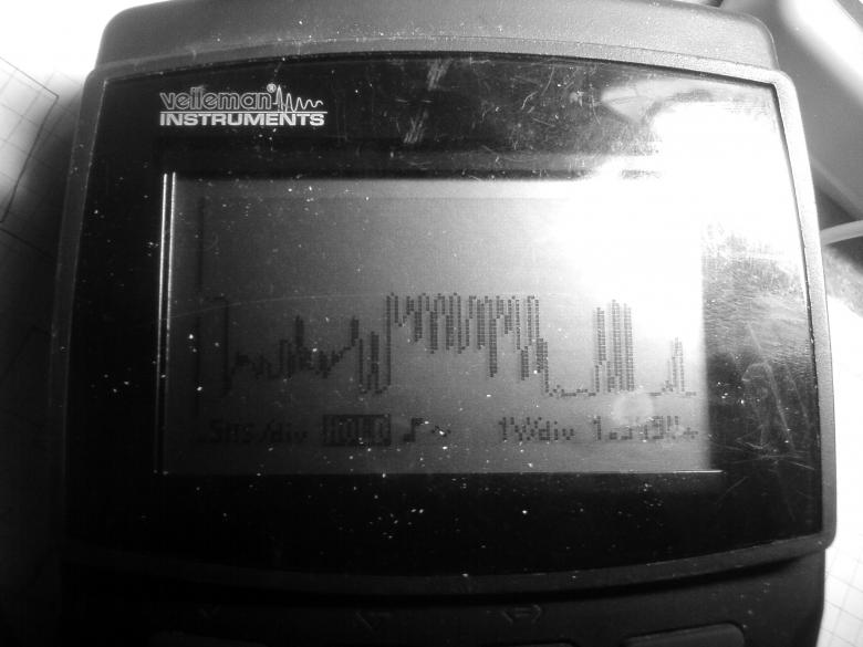

Нет, к сожалению нужно мигать с частотой минимум герц 100(
А вообще чудеса какие то: сейчас сделал чтоб горел один светодиод постоянно, и вот что получилось:когда пальца в датчике нет на осцилографе постоянный уровень, но когда пихаю палец какие-то блин шумы, или же полезный сигнал, но частоты слишком высоки для полезного, буду ещё колдовать, фильтр приделаю гляну что произойдет.

peet
Зарегистрирован: 12.05.2013
Еще проверь схему   чтото не нравится мне логика подключения фотодиода к   операционнику   ...      помойму нехватает подтягивающего резистора
goha92
Зарегистрирован: 20.03.2013
не он норм подключен,
проблема, как оказалась была в наводках с компьютерафильтр и экранированный кабель исправили ситуацию)

Ya163 пишет:
Автор. Помогите мне пожалуйста с написанием диплома. Тема аналогичная.
ЗЫ схема не рабочая :) (просто нарисована с огромной ошибкой)
Ya163
Зарегистрирован: 26.05.2015
Спасибо, не обратил внимания на схему включения операционных усилителей. На вход подается не понятное.
Гриша
Зарегистрирован: 27.04.2014
Ya163 пишет:
точно, ОУ1 вообще не в режиме, да и подстроечник в обратной связи мягко говоря антенна. Можно еще найти косяки, при желании.
Богдан
Зарегистрирован: 27.05.2015
есть ли у вас рабочая схема??
Гриша
Богдан пишет:
нету т.к. непонятен алгоритм... точнее в голове есть 2 варианта схемы, но их необходимо макетировать. Строго говоря - схемы самые обыкновенные - инвертирующий и неинвертирующий ОУ с ФД на входе.  Там и без этого, ошибок много...
