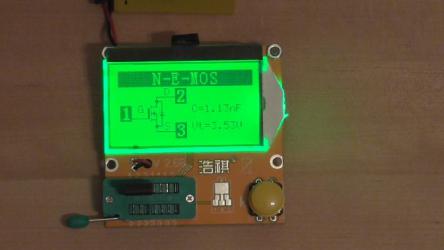

Jeka_M
Jeka_M аватар
Зарегистрирован: 06.07.2014
Transistor Tester вам в помощь...
wdrakula
wdrakula аватар
Зарегистрирован: 15.03.2016
да, хотел сам написать, да позабыл ;))
