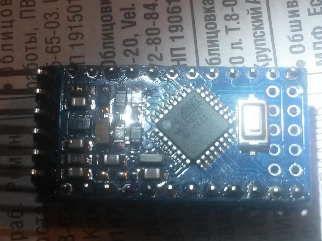

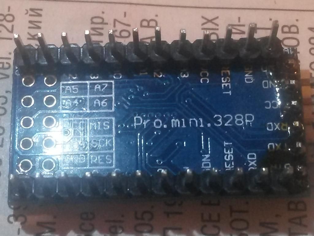

не могу понять какая у меня mini pro.
1. на плате написано mini.pro.328

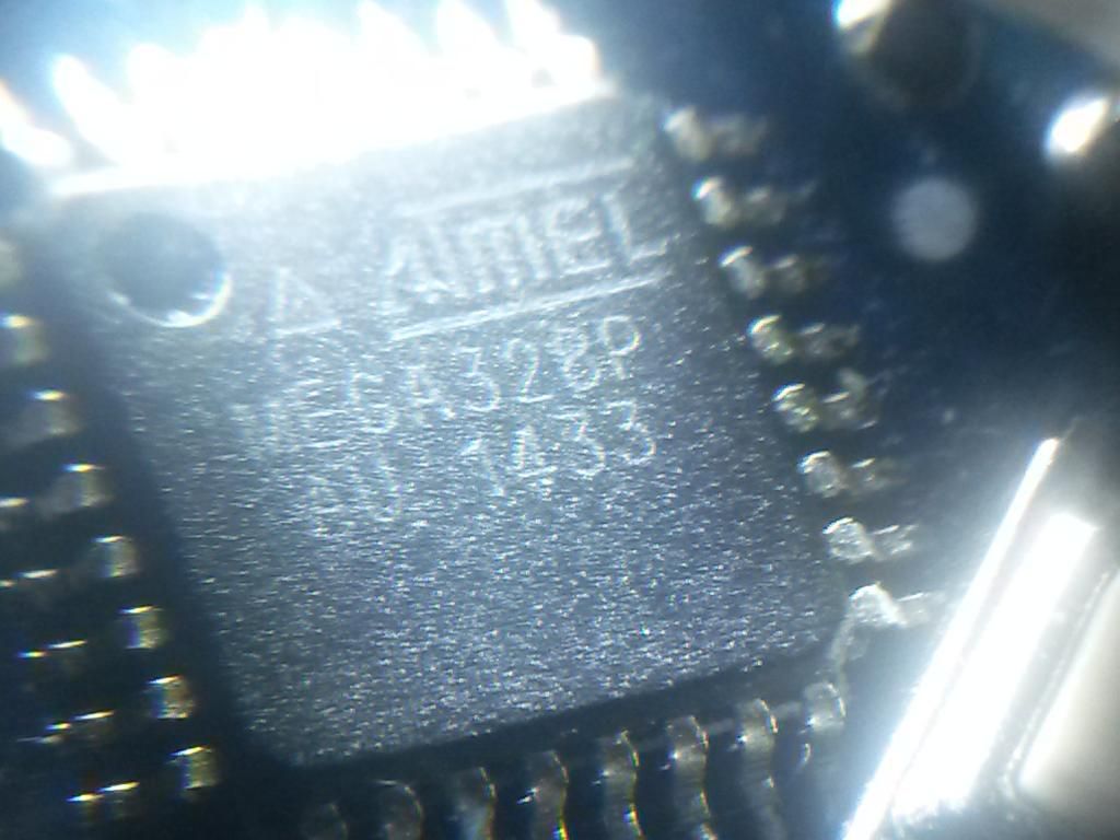

2. на чипе mega 328p au1433

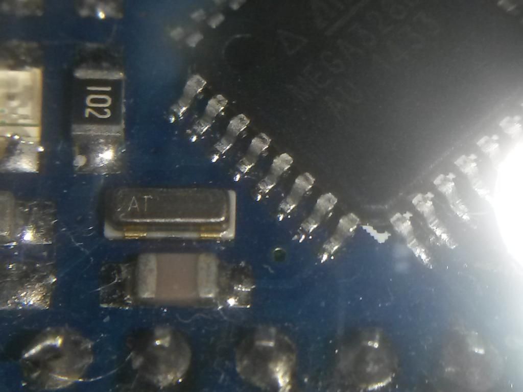

3. на кварце IV
4. если подать 9v на RAW то напряжение на VCC 5в
5. в IDE выбираю 5v 16Mhz
но с UART-USB питается  от 3.3в и при этом нормально работает
и если на VCC напряжение падает до 4.4в перезагружается, когда питается от одного с исполнительным устройством БП. хотя это возможно от того что БП не вытягивет по мощности
спасибо

подай 3.3 и увидишь а не то что ты подаешь

подай питание меньше 3.4 вольт если работает blink ...
чипы все от 3 вольт заводятся вся разница в кварцах стабилизаторах чтоб удобно батарейками питать
а мы все должны гадать теперь уже даже без фото?

не думал что фото поможет установить истину.
фото кликабельны
faraddin
Зарегистрирован: 11.08.2013
Если подать на RAW 9 вольт и на VCC снять 5 вольт, то это 5 - вольтовая ардуинка. Если посмотреть на стабилизатор напряжения то KB50 тоже говорит, что это 5-вольтовая ардуинка. То, что она работает от 3х вольт ну так вы посмотрите даташит на эту мегу, и уувидите при каких напряжениях она может работать..
