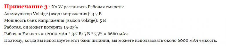

http://ru.aliexpress.com/item/Dual-usb-LCD-power-bank-12000mah-portable-...
и наверно первый китаец который честно все написал:
Radjah
Зарегистрирован: 06.08.2014
Для тех, кто этот PROMT не разобрал :)
