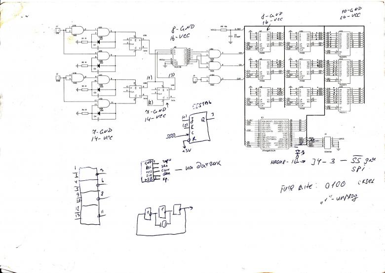

Зарегистрирован: 26.04.2013
та пролема тут была описана
ну мое решение было такое. Сразу оговариваюсь, что несовсем корректно, есть некоторые огрехи, но для моей задачи хватило.
Схема форум размер сжал :(
по схеме... на логике и триггерах выделяются фронты по каждому из 3 каналов и формируются сигналы +, - и сброс для 24-разрядного счетчика, который собран из 6ти 74193(чо было под рукой). Для фиксации показаний стоят 3 регистра, по STB защелкиватся показание счетчика в регистрах. Ну и мега для обеспечения  SPI итерфейса и корректировки результата.
Датчик ЛИР-158БТ 90000-05-ПИ от ленинградского СКБ ИС
Потом была куплена Ардуина Due и платка была забыта. Cortex может аппаратно работать с инкрементными датчиками :)
