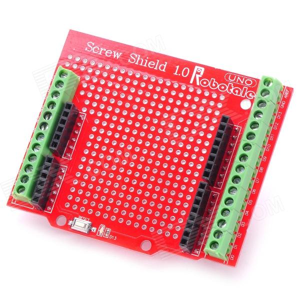

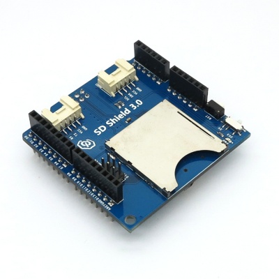

Здравствуйте форумчане, занимаюсь ардуино и столкнулся с такой штукой.
Есть ардуино уно,
СД шилд arduino screw shild
в качестве исполнительного устройства используется шилд мосфет на 4 канала
Устройство работает таким образом:  мосфет находится во включенном состоянии с параметром (HIGT), набирается на клавиатуре циферный код, проигрывается звук с сд карты, после чего на мосфет подается сигнал (LOW) и он отключается. Все устройство работало впорядке но после окончательной сборке корпуса мосфет начал работать с ошибкой. А именно - при подаче сигнала LOW светодиод на мосфете тухнет на пол накала, замер тестером показал что падение напряжения происходит на половину, тоесть до с 12 до 6 вольт, и подключенный к мосфету электро магнит на 100 кг не открывается, если магнит отключть то мосфет выключается нормально, для проверки подключил вместо магнита светодиод он тоже погас в пол накала и все.
Я хочу спросить основное что, может кто то работал с такими мосфетами и знает их минусы и плюсы, может проблема в 5 вольтах при подаче сигнала с ардуино, но разделение питания на ардуино и магнит не помогло, есть ли зависимость от минуса общего с ардуино. Схему мосфета самого не пробовал найти чтобы понять что и как почему падает напруга так.
