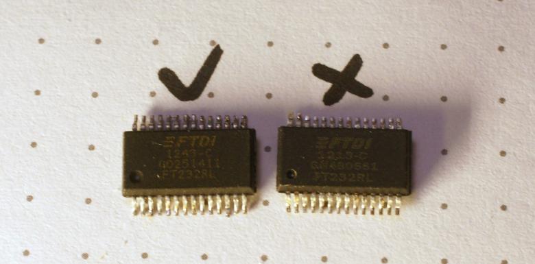

Слева оригинал - справа клон. Все которые были у меня внешне отличаются только меткой первого пина у оригинала она более широкая и менее глубокая. Надпись и там и там выполнена лазером.

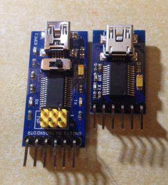

интересная статейка, полгода назад тоже заказал модуль, прислали, пролежал он у меня, дошли до него руки, компом определяется, но при попытке получить отправленное (при замкнутых rx tx) ничего не происходило, хотя диоды мигаю будто что-то проскакивает.... модуль ковырял так ничего с ним сделать не смог(((( разобрал, потренировался в пайке )))) вчера прислали другой модуль первым делом замкнул rx-tx и к компу... определился компом отлично, терминал... отправляю циферку и ..... о чудо она приходит назад)))))

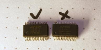

как и обещал пофоткал исправную и неисправную мсх
на вид отличить не реально. лишь заметил что у рабочей буквы FTDI видны немного лучше чем остальная надпись, будто сделана глубже. на счет меток первого вывода на мой взгляд они обсолютно одинаковые....

и микросхема которая стояла в неисправном модуле:
вид с обратной стороны неисправной мсх:
ну и плата с неисправного модуля:
новый (исправный) модуль подключил к контроллеру, шьется на раз!!!
