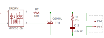

Добрый день всем! Прошу сразу не пинать, просто пролистал весь форум, гуглил, так и не нашел решение по освещению на Ардуино. Задача следующая:
1. Свет включается и отключается с клавишного/кнопочного выключателя, регулировка яркости в нужных местах(коридор например)
2. Возможность отключения/включения в необходимой зоне, ну и соответственно во всем доме.
Подскажите пожалуйста, или ссылкой поделитесь кт о сталкивался по железу, что нужно и схемку может быть простенькую на одну лампочку
dimasinnet
Зарегистрирован: 18.06.2013
Поправочка к пункту 2: отключение и включение с сенсорной панели и мобильного устройства, iOS

Регулировка яркости - это будет не так просто - придется опто-семисторную схему делать или использовать твердотельные реле. А для iOS - достаточно ENC28J60 или Ethernet Sheild.

Яркость скорее всего буду регулировать только на 1-3W светодиодах, тут вроде проблем не должно быть схемы есть. мне больше не понятно как свет и включать/выключать и с выключателя и с мобильного устройства, точнее как в схеме будет располагаться реле или же их тут должно быть 2.. первое которое работает на включение/выключение с моб. второе отсекает выключатель если он замкнут...
К примеру сидел я на кухне на 1 этаже, ушел на 2ой этаж в спальню, свет не погасил, вспомнил... :), залез в мобилку и выключил. утром спустился опять на кухню и включил его выключателем... как-то так

Ну для этого к коробке(распределительной или той где выключатель) нужно подвести 4 провода 2 сигнальных и питание реле и общий. Выключатель подключается на цифровой вход МК и свет включает программа при изменении состояния - подавая сигнал на реле(реле одно на каждый источник). Можно попробовать по одному проводу(сигнал на включение с мк) и с логикой повозиться - чтобы отвязать выключатель от микроконтроллера. Логика: Исключающее или сигнал с выключателя и сигнал с мк на вход, на выход реле - микроконтролер чтобы отключить/включить просто меняет состояние на проводе. При сбросе питания(Отказе МК) свет включится по выключателю.
Естественно надо будет опторазвязки на концах проводов сделать чтобы это все от наводок не включалось. (для теста можно без них)
При включении с мобильного вам нужно открыть веб страницу там нажать на кнопку или просто перейти по ссылке. При этом на МК подключается любой сетевой контроллер, на нем делается сервер, все это в роутер через Ethernet - а там или по фай фай или Ethernet в компы телефоны, можно даже в инет высунуть.

В таком случае может мне предусмотреть сразу сенсорные выключатели? минус вижу тут в том что если ардуинка навернется, света не будет. Просто не могу сообразить как скрестить и програмное включение и физическое

физическое за вести в МК - и оно станет програмным. Но с защитой мк надо будет повозиться, программу отладить - чтобы с фонариком не бегать потом.
Физическое - выключатель - на цифровой вход. Если нет разницы положения выключателя то включать при изменении состояния выключателя. сенсор - по прикосновению. Тоесть все положения выключателей и реле хранятся в переменных и в энергонезависимой памяти. При загрузке устанавливаются из энергонезависимой памяти. Сенсоры - каждое прикосновение меняет состояние переменной, между приконовениями считается задержка delay(1000);
