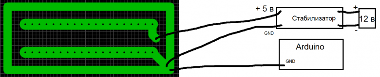

Вопрос глупый, просто хочу себя обезопасить) Лучше спросить у знающих, чем потом сидеть соплю жевать. Не навредит ли такое подключение модулям и самой ардуине? Это вопрос чисто по питанию.

вот так
*подключить то ты подключишь, только что можно впаять в эту плату, что бы затем подключить к дуино сигнальным проводом?
hacker_007
Зарегистрирован: 14.04.2015
Если я Вас верно понял, то Вы намекаете на то, что gnd к дуине не обязательно тянуть?
Denis_1704
Зарегистрирован: 28.05.2014
Жесть,gnd к ардуине обязательно надо подключать.
hacker_007
Тогда я не понял смысла. Сообщения.
Denis_1704
hacker_007 пишет:
смысл в том что схема платы не на что не годная.
hacker_007
Она не годная для того, чтобы навалить на нее vcc и gnd переферии?

Ребят, тк это и есть для отдельного питания переферии. Ардуина от кроны жить будет. Помоему мы друг друга не поняли. Или я плохо мысль изложил. Для чего вся эта шляпа, у меня допустим 5 разных моделей. Первое, что в ардуине нету пяти дырок по 5 вольт, второе, это не хочется все это нагружать на ардуину. Поэтому просто подать со стабилизатора 5 вольт и навешать ему в нагрузку питание этих модулей. Предварительно минус, подтянув к гнд ардуины. Может я чего то не догоняю. Объясните тогда что я не так сделал.

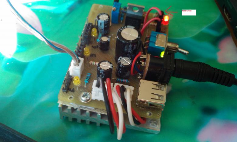

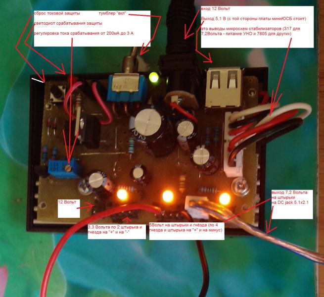

схемы нету (((( да она и не нужна в общем-то, всё очень просто:
1. блок питания с выходом 12В.
2. после него стоит токовый предохранитель на LM358 и N-полевике. Если БП будет меньше 7Вольт, то операционник лучше заменить на что-то более устойчивое к низкому напряжению (например МСР601, тогда чуть дорожки поменять надо) и полевик подобрать по напряжению открытия от 2 Вольт.  в качестве токового шунта нарисовал дорожку змейкой, хотя внутреннего сопротивления полевика мне хватило и без неё - ток срабатывания получился от 200 мА.
3. после БП идут три стабилизатора (я поставил их не последовательно а паралелльно): 7805 для получения 5 Вольт; LM317 для получения 6,1 Вольт(питание УНО, моторов и всего такого) ; и стабилизатор на 3,3 Вольта(я воткнул ХС6206 в smd, он на 100мА). а 12 вольт идут напрямую. стабилизаторы 7805 и 317 посадил на радиатор выдернутый из сгоревшего БП компа. Расчёт стабилизатора 317 для получения 6,2 Вольта по даташиту или в сети полно онлайн-калькуляторов.
4. при выключении тумблера входная ёмкость разряжается через резистор.
схема стабилизатора и печатка в архиве. там много подписано, так что сложностей не должно быть. контакт "TEST" - это я подключал амперметр, так что или надо его постоянно там держать или поставить перемычку (на фото красный проводок).
на фото видно что сработала защита (горит красный и зелёный)

317 без радиатора справляется? я на 317 собрал стаб. для питания l298n при работе с ШИМ она пипец как греется. Понижаю с 12 до 9 поставил радиатор и куллер 5в.
karl2233
Зарегистрирован: 05.07.2015
они обе на радиаторе! посмотри куда идут проводки - под плату, а под платой радиатор на котором 7805 и 317.
"стабилизаторы 7805 и 317 посадил на радиатор выдернутый из сгоревшего БП компа."
при нагрузке 1,5А радиатор тёплый стоит.
