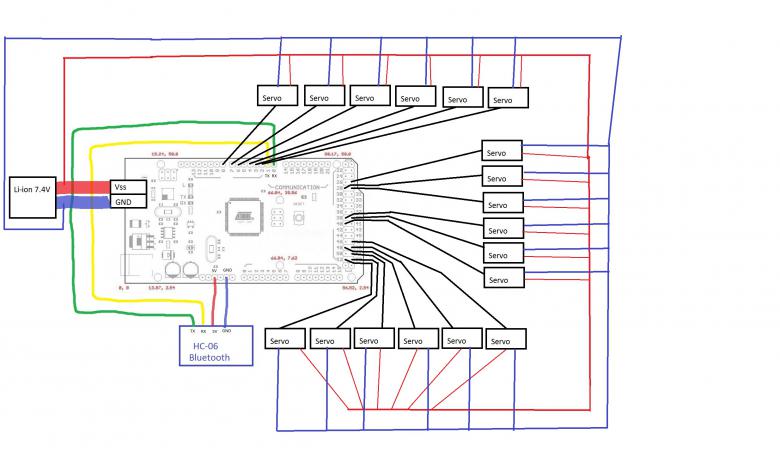

Вот схема:
А вот часть кода:

по этой схеме питание на сервы не подаётся и ничего греться не должно.
А что, процессор не может греться, если его загрузка в 100%?Компьютерные тоже греются...
Клапауций 999
Зарегистрирован: 06.06.2015
PockerFace пишет:
отключи сервы, проверь и не задавай тупых вопросов.
*и, ты не ответил, каким образом у тебя работают сервы, если они не запитаны?

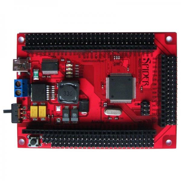

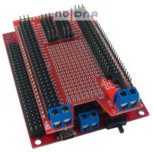

Плата немножко отличается от оригинала, и там есть отдельные разъемы для питания.

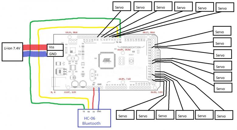

смысл гадать, если ТС ушёл в полный отказ предоставить электрическую схему балалайки.

Вот,доделал:
Клапауций 999
PockerFace пишет:
Вот,доделал:
ясно - подключай аккумулятор в Power Jack.
у меня и так уже подключено в него... На схеме не так изобразил...

jeka_tm
jeka_tm аватар
Зарегистрирован: 19.05.2013
значит все так в питании. какие у тебя сервы? не встречал сервы которые можно питать от 2S аккурулятора напрямую
а еще подумай. такое количество серв, аккумулятор точно не проседает?
PockerFace
Зарегистрирован: 18.06.2014
Вот моя плата с шилдом:
Мне кажетя,что дело вовсе не в сервах\акк,так как если уменьшить кол-во операций в сек,то процессор не греется и все в порядке...
jeka_tm
jeka_tm аватар
ну теперь больше похоже на правду, кроме той что греется
