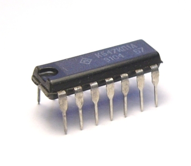

для Коммутации звука в СССР разработатн специальный К547КП1 Коммутатор Полевой
http://tec.org.ru/board/k547kp1a_k547kp1v/127-1-0-594
даже не знаю чем сейчас эти полевики коричневые в многоножке заменяют
на барахолках в любой более менее приличной аудитехнике всегда есть
их просто как грязи
типовая схема
много входов выходов коммутрируют КП-шками а потом только ВЧ СЧ НЧ и Предварительный Усилитель Hi-Fi
или эта пачка полевиков в стабилизаторе напряжения
В СССР где релюшек было как грязи считали что полевики 30 вольтовые для коммутации 2мВ 20мВ  200мВ 1В звука грамотнее ТИШЕ и ДЕШЕВЛЕ.

ближайшме коммуторы это цифровая КМОП серия K561KP1 ?
КП1 - сдвоенный 4-канальный мультиплексор 561КП1 = CD4052A 1561КП1 = CD4052B ???
