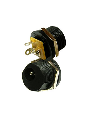

В проекте планируется использовать литий-ионный аккумулятор. В силу ограничений на размеры корпуса и практичность, аккумулятор будет жестко вставлен в изделие, без возможности вынимать ( https://www.sparkfun.com/products/10718 )
Однако его надо как-то заряжать. Думаю вставить разъём под стандартный джек и крышку на него. Но надо сделать так, чтобы автоматически отрубало всё питание от МК и напрямую перекидывало ток на аккумулятор..
Т.е. вставляем джек и сразу же переключается всё питания только на зарядку.
Правильно ли я понимаю, что для этого достаточно будет по 2е штуки пнп и нпн транзисторов?

Про LP3947 не думали? Или LTC1541. Извиняюсь, сплиттер LTC4412.

А как это Вы собираетесь одновременно заряжать и разряжать? :) У зарядки напряжение выше, так что при ее подключении она будет питать и схему и аккумулятор. Просто нужно озаботиться защитой схемы от повышенного напряжения во время заряда аккумулятора.

ну вот я и думал поэтому воткнуть транзисторы, чтобы жестко отключали схему от аккума с зарядкой
Но, как я понял, можно и изящнее это сделать, только как пока не догоняю
StrangerM
Зарегистрирован: 02.11.2013
Поставте тумблер и диод. Тумблер на два положения и два направления.

По моему вам  нужен обычный низковольтный разъём с переключателем.

Раз со спаркфаном дружите, то вариант - использовать arduino fio, на ней уже все предусмотрено и подключение лития и схема зарядки для нее на max1555
