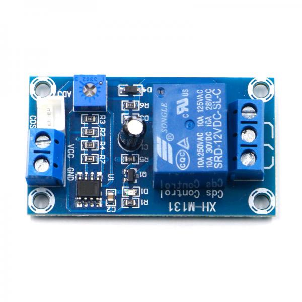

Есть cds control module на 12V, если я перепаяю реле на нем на 5v будет работать?

вопрос о чем? как будет работать реле на 5в, если на него подать 12? - скорее всего сгорит

если я перепаяю реле 12V на нем на реле 5v будет работать?
Схемы модуля нет?
bizzon
Зарегистрирован: 29.03.2016
А зачем схема? Если реле точно такое же, но на 5 вольт, То и проблем нет. Только вместо 12 вольт 5 надо подать. Или времена изменились?

горячо и недолго.
bizzon
А если серьёзно, то придётся резистор в обмотку добавить 0м 100-150. Он тоже будет греться.

ЕвгенийП пишет:
Схемы модуля нет?
Такого типа.
Green
Зарегистрирован: 01.10.2015
А нафига менять реле?
А от 5V запустится?

Drabben пишет:
А от 5V запустится?
Неа. Перепаять можно. Но если есть реле на 5в, там и обвязки то один резистор, один транзистор и один диод. Паяльник и 2 минуты времени.

https://aliexpress.ru/item/32797800576.html?sku_id=64098100096
Это фотореле. Будет ли оно работать от 5 вольт - большой вопрос

v258 пишет:
Без схемы изделия сложно сказать.
Цитата из источника: Рабочий ток: реле после Вытяжки: 5 В, модуль меньше 50 мА
wtf???

nik182
Зарегистрирован: 04.05.2015
Особенно интересно что там подстроечник adj делает?
Чувствительность задаёт. В белый разъём фоторезистор подключается, мс - компаратор, видать

Это сумеречный выключатель. У продавцов пишут что питание 5/12 вольт. Если этому верить, то можно менять.)
В даташите написано хитро:  5V - напряжение после срабатывания реле, т.е. это напряжение удержания.
Но, если там LM393, то, наверное, и перепаять можно.
