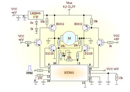

Случайно перепутал полярность на при подключении сервок SG90. Теперь не реагируют ни на что. Дыма и т.д не было. Подал +5в. В утиль или можно исправить? Спасибо!

Вспоминаю.... Внутри сервы стоит  одновибратор на простой логике. Запуск у него вашим сигналом. А время импульса задаётся потенциометром положения. И разница этих времён в виде импульсов уходит прямо на мотор ( через ключи) Даже были схемы в интернете. Или на Хабре или у Дихалта возможно....

Спасибо за ответ. Но как оживить? Вроде такая же микруха стоит как и в статье по вашей ссылке. Сегодня еще раз разберу и гляну. Сейчас сервы вообще никак не реагируют.  Спасибо!

Что на ней написано? Поищите пдф или где купить её. Так, ради спортивного интереса. дешевле новую серву взять.

А вот и схемка нарисовалась:

Ха. Спасибо. Перепаивать микруху нет смысла. Заказал новые сервы. Ждать долго. Получается теперь их только переделывать в обычные движки можно. И уже с редуктором :) Хоть в этом плюс.
