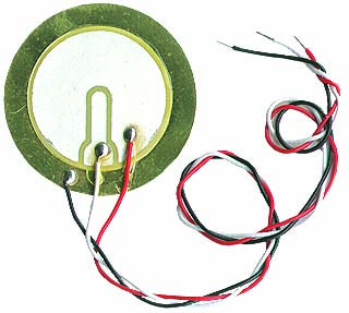

Подскажите, как подключить к arduino (nano, udo, due или fio) трехконтактный пьезоэлектрические излучатели звука. И как осуществляется сообственно его "пищение". HIGHT-LOW на определённый пин?

tone()
статья
Белый провод можно вместо красного, можно вместе с красным, можно отдельно - он используется для обратной связи в аналоговых "пищалках" - на счет воспроизведения 2 разных звуков на одной пьезе не уверен. Вобщем на нем будет такойже сигнал как и на красном - но меньше - пропорцианально площади. Если подключить вместо красного будет тише звук. Учите физику.

У меня 3 контакта на пьезо. Тут можно какой-то не подключать?

Вы хоть прочитали что Нерон написал?
