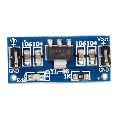

Добрый день всем.Прошу помощи по поводу правильного питани Arduino от АКБ 18650. Я купил кейс на 4 батарейки и через простой понижаюший DC преоброзователь понизил напряжение до 7Вольт ,Arduino проработала не более 2 минут и сгорел преобразователь AM1117. В чем моя ошибка подскажите новечку.заранее всем спасибо ща участие

Через это?
 6.0V-12V

4 батарейки по 3,6 вольта будет больше 14 вольт. Зачем столько? Хватит 2-х батарей с запасом.

сделай 2+2
2 параллельно, потом последовательное еще 2 параллельно

Вообще говоря, ардуина (ProMini) - запускается и от одного свежезаряженного 18650, когда на нем больше 4 вольт.

использую такие же аккумы с ардуиной. советую использовать стабилизатор напряжения на 5В. в простонародье кренка. юзаю без кондеров!

exez, плохие советы вы раздаёте. Во-первых без конденсаторов кренка может самовозбудится, и сжеть нагрузку.  Во-вторых кренки при автономном питании не применяют, у них слишком низкий КПД.

Такой стабилизатор по кпд не выгоден при питании от батарей, он лишнее напряжение будет обрезать до 5ти вольт, а остальное превращать в тепло.  если использовать DC-DC преобразователь то  получается выгоднее по кпд. Из самых дешевых я использую такие
http://ru.aliexpress.com/item/Free-Shipping-5PCS-GW1584-Ultra-small-size...
Прикольные штучки, но написано что 3 ампера держат-это туфта,  максимум до ампера нормально их можно эксплуатировать. А вообще при питании от 18650 я бы фьюзы ардуины на 8 мегагерц перепрошил и запитал бы напрямую, разумеется если скорость не критична.
