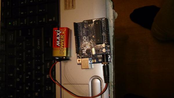

Добрый день! Начинаю осваивать ардуину, возник вопрос по питанию платы.
В описании Uno есть такое:
Внешнее питание (не USB) может подаваться через преобразователь напряжения AC/DC (блок питания) или аккумуляторной батареей. Преобразователь напряжения подключается посредством разъема 2.1 мм с центральным положительным полюсом. Провода от батареи подключаются к выводам Gnd и Vin разъема питания.
Пробую запитать от разъема 2.1 с помощью коннектора, который шел в комплекте (9 V Battery Connector, разъем на крону - 2.1). Реакции от ардуины нет никакой. Я правильно понимаю, что ардуина хотя бы должна моргнуть светодиодом ON? Крону замерил, выдает 9 вольт (снимал с разьема коннектора 2.1). Где еще можно проверить напругу и как вообще проверить, все ли в порядке? Возможно, я что-то не правильно понял про питание. Поиск пользовал, к сожалению, ничего не нашел.

Надо проверить напряжение на кроне тогда когда она подключена к ардуине. У крон высокое внутреннее сопротивление которое растёт по мере разряда. Так что дохлая крона может показывать 9в без нагрузки и давать ноль под нагрузкой
Duino A.R.
Крона хороша, когда ток нагрузки не превышает нескольких десятков миллиампер. Если нужно питать Ардуино от батарей, то лучше набрать аккумуляторную батарею из "пальчиков" или лития и поставить DC-DC преобразователь с выходным напряжением 5 В. Будет гораздо экономичнее, чем задействовать штатный линейный стабилизатор Ардуины. Конкретных сочетаний "АКБ - DC-DC" может быть много разных. Тут надо знать итоговый ток нагрузеи (с учетом шилдов и т.п.), время непрерывной работы, габариты, удобства зарядки АКБ, цена, ...

Пока резултьтат такой. Подключаю крону, эффект, естественно, ноль. Замерил напругу на разьеме есть, 9 вольт. На разъемах питания, gnd, +5 V ноль. Ардуина висит на кроне одна, но питание не загорается. Может, с самой ней что не так, не пойму. Сделаю себе блок батарей, а все окажется так же, не хотелось бы.
Фото прилагаю.

Если в разъеме на шнурке напряжение есть, а в разъеме на плате - нет, то попробуйте аккуратно пропаять разъем питания. На gnd и должен быть 0, поскольку Вы относительно него и измеряете напряжение. Посмотрите, доходит ли напряжение до микросхемы стабилизатора. Прямо на ножках ИМС стабилизатора, есть ли входное и выходное напряжения.

Рядом с разъемом питания - трехногая таракашка - линейный сталибизатор AMS1117. Проверьте напряжение на ней. Ну и дальше по ногам электролитов можно пройти...
Надеюсь, плюс у Вас внутри круглого разъема?

Можно для начала прозвонить цепи питания на непропай. После подключить батарейку и замерять напряжение по ходу прохождения тока.

Сейчас, кстати, почитав ваши советы все, вспомнил, что напряжение снимал с самого разъема на плате (сверху), а надо было бы ведь с обратной стороны по хорошему, с платы.
Буду прозванивать и смотреть по дорогам.

В общем, похоже, мертв стабилизатор AMS1117. Как мне посоветовали выше, им и занялся в первую очередь.
Тестер показывает землю на всех ногах у него. Видимых сопель и перемычек не наблюдается. буду пробовать перепаивать.

Ну и что что показывает "0" на всех ножках?
А прозвонить плюс от входа питания до диода ( он справа ) и от диода до стабилизатора не пробовали?
