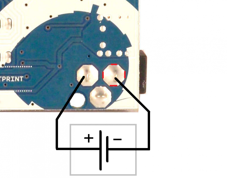

Красным показано где обрезать дорожки, так же эти же дорожки могут быть и на другой стороне платы под разъемом, если есть то их тоже надо обрезать.

maksim, Вы читаете сообщения или нет? Прочтите внимательнее, подключить ардуину к 3.7 вольтовой батарейки не проблема, импульсный стабилизатор стоит на ардуине.
maksim
Зарегистрирован: 12.02.2012
 Так а в чем тогда проблема, если я не понял вопроса??? Вам нужно, что бы дунина отключалась от аккума когда подключено зпрядное устройство к аккуму. Правильно??? Тогда берете такой же разъем и подключаете по выше показанной схеме.
Аа, сорр теперь понял вас. Попробую поизучать схему.
На боарде есть USB гнездо, наверняка этот переключатель можно заюзать.

никак не влияет. При питании от USB напряжение на стабилизатор 3V
идёт от USB через диод. И через ключ на транзисторе отключает АБ от
стабилизатора. При отключении USB АБ подключается к стабилизатору,
а зарядка никак не влияет на схему.
