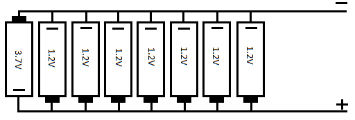

dipt
Зарегистрирован: 19.02.2014
Схема включения аккумуляторов для наглядности..
где 3,7v это ROBITON 2.8/Li 18650 2800mAh с защитой.
а 1,2v это Robiton AA 2850mAh Ni-Mh.
работать будет?

dipt пишет:
работать будет?
Будет, но на износ и не долго. Надо хотя бы диодами развязать.

ourlive
Зарегистрирован: 26.05.2012
dipt пишет:
кстати почему на износ и не долго и как ни долго(неделя,месяц,пару лет?)
из-за разности внутренний сопротивлений аккумуляторов износ более низкоомных увеличивается в несколько раз (зависит от разбаланса сопротивлений), при выходе из строя первого, он начинает тянуть за собой следующий и т.д. Суммарная ёмкость соответственно прогрессивно падает. Плюс начинается саморазряд батареи через повреждённые элементы.

А помоему сильно взорвется....
Если + одного подключать к - другого, то точно рванет...

Не, не рванет: ТС сказал, что литиевый элемент у него с защитой, и защита рассчитана на напряжение выше 4.2 вольта, а с никеля будет максимум полтора. Но режимы разряда - да, будут достаточно жесткими...

Вот читаю этот сайт и понимаю: попал в дурку!!!
Цитата:
буду подключать 7 аккумуляторов  Robiton AA 2850mAh Ni-Mh 1,2v впараллельном подключении и 1 аккумулятор ROBITON 2.8/Li 18650 2800mAh с защитой 3,7v в последовательном, итого 4,9 V  22750mAh.
Ни-хе-ра!!!
Ты получишь один аккум на 1,2 вольта 19950mAh и включенный с ним последовательно литиевый на 2800mAh Как только он выдаст свои 2800mAh, защита его вырубит и тока в цепи не будет!!!
Кроме того по схеме он подключен не последовательно, а встречно!!! Работать не будет!!!

Там по схеме у лития плюс на минус подключен!!! Рванет!

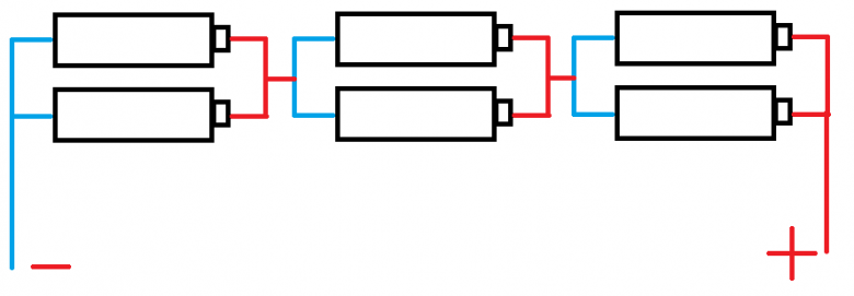

можете взять старый ноутбучный аккумулятор и прицепить его. внутреннюю плату только выкинуть придется скорее всего.
если каждый элементы например по 2500мач то получаем
2500*2+2500*2+2500*2=15000мач при напряжении среднем 3,7*3=11,1.
ставишь импульсный стабилизатор под свой ток с запасом

сразу все аккумуляторы будет заряжать. желательно брать оригинал. там еще надо будте срудние точки вывести
аккумуляторы нужно брать со встроенной защитой. в самих аккумуляторах в ноуте нет защиты. плата за всем следит
если ток не очень большой рассчитать необходимую емкость с учетом потерь и разброса емкостей аккумуляторов выбрать подходящий.

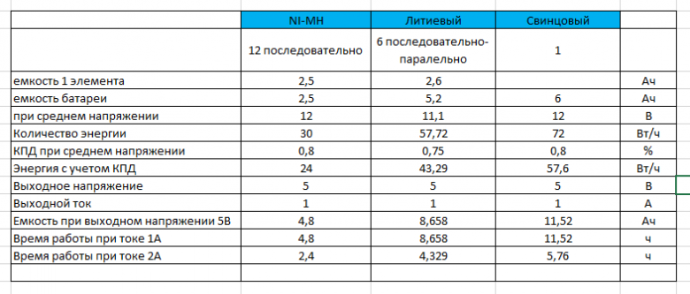

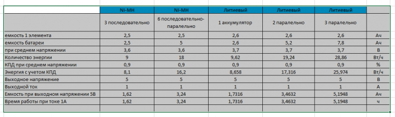

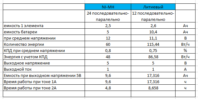

давайте посчитаем.
150р за ni-mh при напряжении 1.2В. напряжение при разряде меняется от 1,4 до 0,9В. без стабилизатора не получится
если 4 последовательно получаем 5,6-3,6В, напрямую питать нельзя. нужен стабилизатор.
лучшее кпд у преобразователей понижающих, а не повышающих. и тем более лучше чем у линейных стабилизаторов.
для понижающих чем выше выходной ток, тем выше должно быть напряжение на входе, сказывается падение на транзисторах импульсного стабилизатора, и внутреннем сопротивлении источника.
для 5В ввиду доступности проще 2 литиевых или выше. напряжение 6,4-8,4В (беру 3,2В минимум, дальше мощность сильно падает, имхо)
самый распрастраненный и доступный импульсный стабилизатор LM2596. ток до 3А. но на выходе биполярные транзисторы
высокое падение напряжения. выше вольта насколько помню. при 12В входного, 5В 3А выходного  КПД 80%
поэтому лучше брать 3 последовательно, или 6 последовательно-паралельно
итого чтобы набрать например 12В среднее нужно 10 ni-mh аккумуляторов.
150р*10=1500р. получим 12В при емкости 2500мач (вы кажется такую цифру приводили)
рассчитаем энергию (простой расчет, может неверно считаю)
2,5ач*12=30вт/час
умножаем на кпд преобразователя 18*0,8=24вт/ч
делим на нужное напряжение 24/5=4,8ач при 5В
итого при токе 1А устройство протянет 4,8*1 = 4,8Ч. не так уже много. скорее всего даже меньше получится. напряжение ведь вначале выше, но потом ниже, и кпд соответственно падает
посчитаем для литиевых. цены с алиэекспесса
лучшими кажется считаются sanyo 2600. приемлимая цена при адекватной цене. не врут вроде пока с емкостью
вот например
http://www.aliexpress.com/item/Free-Shipping-6Pcs-Original-18650-Sanyo-protected-2600mAh-Li-ion-3-7v-rechareable-battery-sanyo-18650/1467190242.html
1280 рублей за 6 штук. посчитаем для них
2500*2+2500*2+2500*2=15000мач=15ач при 11,1среднем. к сожалению в даташите не приведена характеристика при 11.1
поэтому посчитаем при кпд чуть ниже - 0,7
15ач*11,1в=166,5вт/ч
умножаем на кпд 166,5вт/ч*0,7=116,55вт/ч
делим на 5В    116,55вт/ч/5В=23,31ач
итого при токе 1А устройство протянет 23,31*1 = 23Ч.
гораздо более высокая цифра. плюс надо будет еще немного скинуть на потери. например 20ч. вам точно хватит
если взять всего 3 последовательно получим 10 часов
а если применить более качественный стабилизатор с полевиками будет еще лучше
и цена выходит ниже чем никель-металл-гидридный. правда зарядное еще нужно.
хотя и никель-металл-гидридному тоже нужен

предыдущий рассчет неточный конечно. я писал уже что упрощенный
а если быть точнее приведена цифра в ваттчасах для этих аккмуляторов
9,6ватт/ч*6шт=57,6вт/ч
значения ваттчасов нашел для такого аккмулятора
http://www.hahnel.ie/index.cfm?page=aamignonbatteries&vId=76&pId=767
3,1*10=31вт/ч
тут уже разница не так видна
извините. нашел ошибку в расчетах. емкость литиевого неправлиьно посчитатл
сейчас пересчитаю
вот. маловато получается
+добавил свинцовый емкостью 6ач
попробовал увеличить количество элементов в 2 раза для обоих случаев

Блин тока сейчас понял что по той схеме ни получется так 2500*2+2500*2+2500*2, а будет только 2500*2 и прибавление v, жаль. Спасибо за расчеты))

так что максимум 3 последовательно или 1 литиевый. и можно набирать параллельно
вот пример. посмотрите самую последнюю строку сколько протянет если питать все от стабилизатора
реакция сервопривода на понижение напряжения питания незнаю какая будет. не проверял
поэтому будем считать что питается от стабилизатора. и все это потребляет 1А (сервоприводы не всегда, светодиоды не все)
Какая разница каким методом мощность повышать? P=UI. Хотя нет, разница есть, большая часть промышленных решений пошла путём подъёма напряжения, потому как при повышении тока большие потери на нагрев всего.
