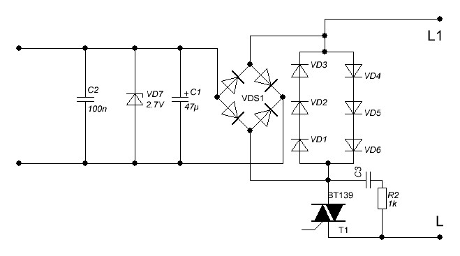

Здравствуйте.
Хочу сделать управление светом по радиоканалу без изменения проводки.
Вместо штатного выключатля, хочу поставить связку Mega8+nrf.
Вопрос как питать это устройство. питание на батарейках делать не хочется. Знаю есть китайские поделки, которые питаются через нагрузку - т.е. грубо говоря ставится шунт параллельно выключателю, через нагрузку течет небольшой ток, и с этого шунта мы снимаем напряжение и питаем наше устройство.
Может ктото видел схему реализации такого устройства?
Инетересуют моменты:
- питание при выключенной нагрузке
- питание при включенной нагрузке.
axill

dellmaster
Зарегистрирован: 16.04.2016
axill пишет:
Почитайте мою тему http://radiokot.ru/forum/viewtopic.php?f=11&t=109704&sid=53dc4ecab573261cf3eb6640c5d1e57c
первый делать комбинированный источник где при негорящей лампе обычный бестрансформаторный бп, например конденсаторный, а при горящей периодический пропуск периодов или шунт
шунт, как мне кажется, не лучшее решение. Падение напряжения на нем будет зависить от тока нагрузки.
Есть ли какойто элемент падение напряжения на котором будет постоянно? к примеру на диодах:
можно ли вместо диодов еще чтото использовать?

dellmaster
да,это понятно. это вариант питания при открытом симмисторе. Для закрытого симмистора мосто поставить шунт из RC-цепочки (правда его еще рассчитать правильно нужно) - примерно вот так:
но нагрузку, к примеру светодиодные лампы или экономки, нужно будет так же шунтировать RC-цепочкой, чтобы лампы не мигали.
duinor
Зарегистрирован: 16.01.2016
Я бы еще стабилитрон vd7 заменил на линейный стабилизатор 78l03.
В этой схеме без гасящего резистора его нельзя так включать
dellmaster
вы наверно имеете в виду токоограничивающий резистор, который необходимо установить последовательно со стабилитроном?
Если использовать линейный стабилизатор - нужно добавлять количество диодов (с которых снимаем напряжение), т.к. на линейном стабилизаторе мы пометряем порядка 1 вольта, а может и больше.
duinor
dellmaster пишет:
Да
dellmaster пишет:
Как бы это все и есть линейный стабилизатор
Ниже выложил простейшую схему линейного стабилизатора.
Разница , только в том что здесь для усиления по току установлен транзистор и управляет им все тот же стабилитрон

Чего это у Вас с ушами то? Обычные решения... Вместо трансформатора, поставить два кондёра, а то и вовсе один. Пропуск части периодов или даже части одного периода - тоже давно известное решение: из 50 периодов, на нагрузку отдаётся 49, один отнятый идёт на питание устройства управления. Т.е.  нагрузка получается отключена в течении периода или его части и питание берётся через неё как в выключенном состоянии.
А вот питать через цепочку диодов, отбирая их сумарное падение напряжения не очень кузяво - много отнимается. Уж тогда по одному диоду и следом за ними удвоитель напряжения.
Можно ещё и трансформатор тока замутить. :)
faeton
faeton аватар
Зарегистрирован: 21.03.2016
dellmaster пишет:
Нет, резистор нужен на входе к стабилитрону, иначе стабилитрон будет шунтировать диоды и весь ток нагрузки через него потечёт, особенно при орыве любого диода. Это вообще схема опасная с точки зрения выгорания схемы при обрыве любого диода шунта т.с.

duinor
Диодный мост не считаем, так как он никуда не денется, хоть с транзстором, хоть без
Я бы использовал в д.мосте диоды Шоттки, чтобы уменьшить падение до 0,3-0,5В, а в шунте добавил бы еще парочку диодов
dellmaster
т.е. моя идея не такая уж бредовая. Прийдут заказанные диоды - нужно будет провести эксперимент.
dellmaster
к примеру по даташиту на диодах 1n4007 подение напряжения до 1,1В, поэтому возможно с 3-4 диодов можно будет снять 3-4 вольта.
Главным плюсам данного решения, мне кажется, является постоянноство этого напряжения вне зависимости от тока нагрузки. Плюс диоды способны пропускать через себя достаточно большой ток.
Andy
Andy аватар
Зарегистрирован: 01.01.2016
Пара замечаний по схеме:
1. Нужно либо диоды в мосте перевернуть, либо стабилитрон с электролитом. Иначе .опа нарисована.
2. Шунтирующие диоды можно перенести за диодный мост оставив половину из них.
dellmaster
идея с удвителем напряжения - весьма интересная.
Вместо диодного моста ставим умножитель - он и повысит напряжение и выпрямит его.

dellmaster
1. да, извиняюсь схемы рисовал на скорую руку, поэтому возможны ошибки (по памяти уже не помню правильность включения в мост - каюсь).
2. Отличная идея - так мы уйдем от потери напряжения на диодном мосту!
dellmaster
пока вырисовываются 2 варианта
с диодным мостом
на умножителе
только подскажите перед стабилитроном резистор какого номинала ставить? ток потребления нагрузки до 30 мА
duinor
А каким образом ток в нагрузку(лампочку) потечет через диодный мост?
dellmaster
положительная полуволна через верхний левый диод моста, цепочку из трех диодов, затем через нижний правый диод моста.
отрицательная - через верхний правый диод, цепочку из трех диодов, затем через нижний левый диод моста.

dellmaster
faeton пишет:
Какого номинала должен быть этот резистор? ток нагрузки до 30 мА

duinor
dellmaster пишет:
faeton пишет:
U/I=R
Если U=3В, а I=0.03A то сопротивление получится 100 Ом
Но для параметрического стабилизатора немножко другая формула http://www.radiohlam.ru/teory/paramstab.htm
dellmaster
при 100 омах и 0.03мА мы получим падение напряжения на этом резисторе в 3 вольта - нагрузке наврятли чтото останется.
duinor
В данной схеме стабилизатор не нужен, так как диоды выполняют роль стабилизатора

dellmaster пишет:
на умножителе
интересный вариант, удалось протестировать?
кстати из всего что обсуждалось в последних сообщениях можно получить питание при открытом симисторе, что думаете делать с питанием при закрытом симисторе?
dellmaster
при закрытом симмисторе ток будет протекать через шунтирующую симмистор цепочку R2C3. Нлминалы еще нужно подбирать. Пока не тестировал. Вероятно можно обойтись только C3, чтобы этот шунт не потреблял активную мощность.
Пока моделирую в протеусе.

dellmaster пишет:
понятно, а вы не светодиодными светильниками собираетесь рулить?
дело в том, что если нагрузка светодиодные светильники то будут следующие сложности
- даже маленькая емкость конденсатора C3 приведет к миганию светодиодов, я ставил всего 10нф конденсаторы в качестве снуббера для симистора как в даташите рекомендовано, но даже этого хватило чтобы светился светильник на 3 ватта, более мощный будет мигать или вспыхивать, пришлось от снуббера отказаться
- через светодиодную лампу питания необходимого устройству вы не получите, светильник так же нужно шунтировать конденсатором и тогда получится, что емкости C3 и того второго конденсатора надо брать в два раза больше ибо они включены последовательно
возможно, но это надо проверять, если поставить оба конденсатора то светодиоды моргать не будут
dellmaster
Да, светодиодными или люминисцентными экономками.
Теоретически, если поставить шунтирующий конденсатор на нагрузку и симмистор - мигать не должно, но нужно правильно подобрать конденсаторы. Нужно еще выяснить при каком токе через лампу она не будет моргать.
Чтото мне кажется, что понадобятся конденсаторы с емкостями больше 1 мкФ, что не позволит сделать устройство компактным.
Я всё больше склоняюсь к батарейному питанию выключателя. А блок с симмисторами расположить в плафоне, связь между ними по радиоканалу через модули NRF. Теоретически батарейки 3В 500мАч должно хватать на пол года, а может и больше.

axill пишет:
ну почему же
вариант с пропускои целого или части полупериода вполне рабочий вариант
это сработает когда нагрузка включена - в этом режиме проблем с питанием быть не должно, можно спокойно и моим вариантом воспользоваться.
Проблема в питании когда нагрузка отключена, если стоит светодиодная лампа ток потребляемы схемой может составлять до 50% тока нагрузки - NRF в режиме прослушивания потребляет 12-13 мА.
светодиодная лампа на 5 ватт - порядка 30 мА (активная и реактивная составляющие в сумме).
axill
Зарегистрирован: 05.09.2011
вы упускаете несколько моментов
шунтирование светильника конденсатором все равно потребуется и это работает, это решение проверенное, применяется с покупными диммерами, есть даже "специальный" конденсатор http://shop.z-waver.ru/#!/Fibaro-%D0%91%D0%B0%D0%B9%D0%BF%D0%B0%D1%81-%D0%B4%D0%B8%D0%BC%D0%BC%D0%B5%D1%80%D0%B0/p/6484939
во вторых можно применить импульсный блок питания, например на LNK306 ток птребления которого на входе меньше чем на выходе
например при 30ма @ 5в будет потреблять от сети порядка 200мвт, это около 1ма от 220в или 2.5ма от 85 в от которых он гарантированно запускается. За счет того, что запускается от 85в можно не всю полуволну отсекать, а часть, но здесь зависит от экономики, за то время которое мы отсекаем от светильника блок питания должен набрать запас энергии достаточной для питания устройства в то время когда лампа горит
можно контролировать напряжение и отключать лампу для подзарядки

Резистор нужен чтобы защитить схему и выгорание стабилитрона при обрыве шунтирующего диода.
