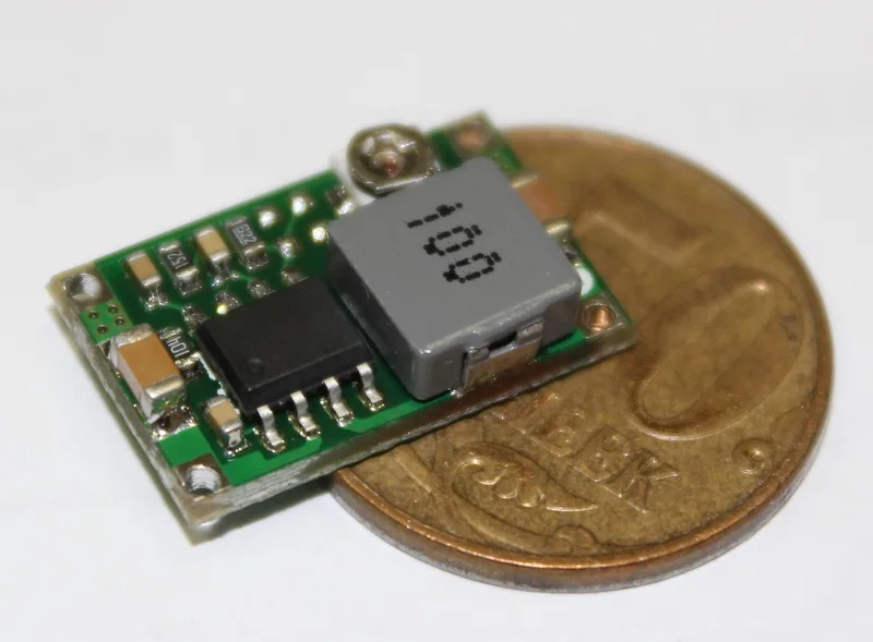

a5021
Зарегистрирован: 07.07.2013
Нафиг его, этот LM2596. Купить что-то типа этого и не париться.
bwn
Зарегистрирован: 25.08.2014
a5021 пишет:
Неа, легкий путь не для нас.)))
Arhat109-2
Зарегистрирован: 24.09.2015
Непонятно что за микросхема использована, фотки замыленные. Если это частотный преобразователь, то он LM2596 отличается только в худшую сторону 1.8А против 3А и меньшим запасом по падающему напряжению от 4.75 -> 1.7в до 23 -> 17в .. типа 5вольт, маловато будет. Что собственно и видно на фото. Кроме того ещё и дороже. :)
Обвязка для LM2596-ADJ типовая: на вход кондер, на выход дроссель + кондер. + делитель напряжения для регулировки. В даташите есть формула. Себе ставил малогабаритные кондеры на вход 100мкф, на выход 220мкф, а дроссель намотал 2 слоя ПЭВ 0.3мм на резистор 100ом МЛТ-0.25. Получилось что-то около 20витков. По габаритам получается примерно такая же плата, что и на фото выше. Только LM2596 ещё позволяет себя поставить вертикально, что ещё улучшает работу и даже посадить себя на радиатор что совсем хорошо. :)

Arhat109-2 пишет:
Чип там MP2307.
Дороже? И где тогда купить модули на 2596 дешевле 27 рублей? Насчет "в худшую сторону": это 2596 отличается от 2307 в худшую сторону. Причем, практически по всем характеристикам.
Чет я сомневаюсь, что двадцати витков в отсутствие сердечника будет достаточно для получения необходимой индуктивности. И обратите внимание, что даже сверх-сметливые китйцы так не делают, что должно заставить задуматься, чего же вдруг.

Arhat109-2 пишет:
Вполне допускаю, если именно эта стоит. Новее, лучше, на мосфетах и частота преобразования выше почти в 7 раз. Может быть .. но судя по вашей сслыке - обвязка несравнимо больше.
Вот тут обзор по этим модулям.
