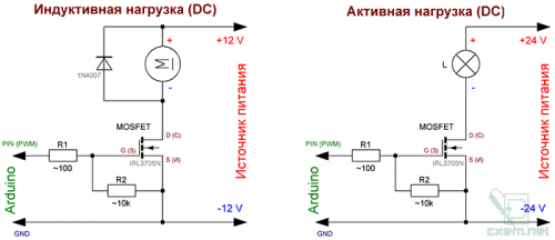

Нужно на выходе получить в зависимости от программы от 0 до почти 12 вольт
Полагаю нужно на ШИМ выход какой-то усилитель, но какой?
Всем заранее спасибо

Сам по себе ШИМ напряжение не изменяет. Почитайте http://arduino.ru/Tutorial/PWM
Если это не принципиально, то
Djoade пишет:
Операционный

зависит от того какая нагрузка. проясните задачу
многими нагрузками можно управлять используя ШИМ. Там где предпочтительно именно напряжение можно использовать ШИМ с LC фильтром на выходе, тогда ШИМ превратиться в изменяемое напряжение. Если же важно еще и контролировать уровень напряжения, то надо делать обратную связь на аналоговый вход и строить логику автоподстройки ШИМ под заданное напряжение. Я например делал такое так:
http://radiokot.ru/circuit/digital/automat/76/

Задача - сделать вариватт
То есть он должен измерять сопротивление спирали(нагрузка), и рассчитав нужную мощность выдать нужное напряжение на неё
То есть связь на аналоговый вход, как я понимаю, и так придётся делать
Кстати, можно ли измерять сопротивление 0-5 Ом резистивным делителем? Или токи не позволят?
