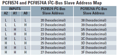

Приветствую умные дядьки! Столкнулся с проблемой, незнаю что делать, бьюсь головой о гугль, но безрезультатно. Имеется MEGA 2560, имеется PCF 8574(Именно плата, вот такая -> http://img.dxcdn.com/productimages/sku_151551_3.jpg),  и несколько гироскопов на вышеупомянутом интерфейсе. Один подключил без проблем, благо тут не требуется особого ума, а вот с несколькими разобраться не получается. Не понимаю, как все это развести на бредборде, где то пишут что для подключение 2-3 гиро вообще эта плата не нужна(вроде как просто нужно подключить все гиро параллельно), как узнать адрес для каждого будущего устройства(во всех примерах скетчей они как будто взяты с потолка, непонятно). в общем, нужна профессиональная помощь :( .

Я подумал что с этим вопросом вас надо послать на три буквы - pdf.
Это недалеко.
Для наводки даю: A0  A1  A2

Куда уж конкретнее? Вы бы кстати фотку платы еще с торца дали ,что бы вообще было непонятно что у вас там за плата.
Джамперы на плате видим? Как думаете зачем они?

Какой вопрос такой и ответ. Что вы пытаетесь подключить то??? гироскопы? или PCF 8574?
По PCF 8574 думаю все ясно и понятно как их подключать и как менять адрес.

PCF 8574 вам не нужен. Гироскоп/акселлерометр mpu6050 может менять только один младший бит адреса, следовательно к шине I2C можно подключить не более двух mpu6050. Но у этого гироскопа/акселлерометра вроде как есть возможность подлючения по SPI.

Нет, конечно, не расширяет. Она сама и есть i2c устройство со своим адресом, который можно менять перемычками. А расширяет она, как было написано выше, количество вводов-выводов. Так что кто вам ее посоветовал для этих целей, тому ее и отдайте...
