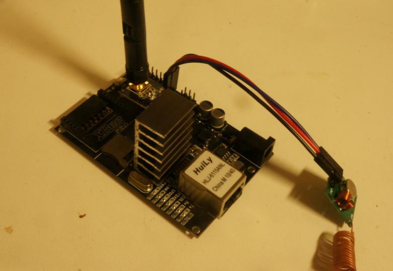

На плате iBoard греется микроконтроллер до 40-45С
Питание пробовал и прямое 3.3В и через встроенный регулятор (дает 3.3 на выходе)
Хоть радиатор на него ставь :)

битый МК или неправильное подключение.

sav13, Греется, но работает? Проверьте каждый пин работой на вход и на выход, возможно один или несколько дохлых.

Греется, но работает.
Из периферии подключены NRF24L01 и передатяик на 433МГц.
Все выводы включил в OUTPUT и посадил на землю (LOW).
Прикрепил маленький радиатор пока.

без периферии греется?

sav13 пишет:
категорически нельзя так делать. Если выходы включаются на вывод они должны быть или "подвешены" или подключены к адекватной нагрузке. Иначе чревато перегрузкой выходных драйверов и выхода МК из строя полностью или частично. Если хотели на GND замкнуть, то надо оставлять в режиме ВХОД
скорее всего у вам и произошел пробой одного из драйверов порта ввода-вывода из за чего через оба плеча течет ток дающий нагрев либо что-то в коде не учли и на одном из выходов замкнутых на GND выставляется 1 или PWM

Tomasina пишет:
В общем плата без перифирии с USB порта и питании 3.3В потребляет 300мА :(
Конфигурация всех портов на вход/выход на ток потребления не влияет
Найти пробитый порт проблематично, так как н iBoard распаяны только аналоговын выходы.
Посадил радиатор побольше. Интересно долго проработает?

не путайте контроллеры, греется у вас w5100, это нормальная для него температура.

sav13, даже если вы вычислите нерабочий порт, то вам в принципе это ничего не даст. Нужно просто перепаять (заменить)  чип, делов на полчаса при наличии опыта и обурудования. PS а действительно, радиатор то у вас на сетевом сидит.. значит не мега все же греется?

а не стабилизатор ли греется? Wiznet5100 потребляет достаточно много, чтобы обычный линейный стабилизатор типа 7805 ощутимо грелся

Вы меня к жизни вернули :)
На плате одна горячая деталь - 5100. Только ток 300мА не мнjго ли?

Нормально , езернет сетевушки обычно жручие - им же надо прокачать до 100 метров кабеля )
