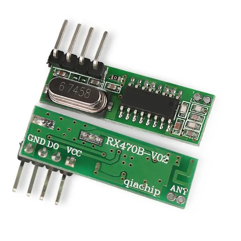

Почему приемник и брелок 433.92 МГц не видят друг друга?
Есть супергетеродинный приемник rx470
и брелок Jolly 4key Remote
Оба на 433.92 МГц.
И приемник и брелок по отдельности работают. Однако приемник на брелок никак не реагирует даже при поднесении вплотную.
Точно такая же пара брелок + приемник на 315МГц работает без проблем.
Вопрос - в чем может быть дело?
- модуляция? (на приемнике ask, в описании брелка ничего нет)
- сбитая частота приемника? - вроде супергетеродин с кварцем - у этих все должно быть точно
Что еще?
мож хоть какие-то предположения есть?

Я почему то был уверен что приёмник у вас чм. А ask это действительно ам - должно работать. А вы уверены что приёмник впринципе рабочий? Попробуйте автосигнализацию или просто эфир послушайте. Кроме библиотеки как ещё пробовали сигнал наблюдать? Если нет приборов можете активную колонку подключить на выход приемника и послушать
Приемник рабочий, схема подключения верная - он продавался в комплекте с передатчиком и между собой они связываются без проблем.
В брелке тоже уверен, так как их у меня несколько и полгода назад они точно работали - не думаю что все разом вышли из строя.
Пока единственное, что мне приходит в голову - что приемник на самом деле не на 433 МГц. Но как проверить - не знаю.

На кварце приёмника что написано?
iopq
Зарегистрирован: 05.07.2016
Подключите выход приемника на вход активной колонки, на брелоке нажмите кнопку и послушайте. А на какую частоту настроен колебательный контур приемника без приборов не определить
Barny пишет:
см картинку в первом сообщении - у меня точно такой же

Полюбому частота приёмника другая.
Barny пишет:
да я одновременно с этим заказал еще несколько других приемников на 433 МГц - но вот уже 2 месяца посылка где-то бродит по подвалам нашей почты...

Вам бы осциллограф или рацию со сканером частоты для проверки. Не думаю, что дело в длинные кодирующего импульса.
Отчитываюсь, чтобы ветка была более информативна.
Похоже, действительно проблема была в длине задержки при кодировании отдельных битов.
Вот с этим скетчем брелок стал подавать осмысленные сигналы:
http://skproj.ru/klonirovanie-brelkov-an-motors-at-4/
Коды брелка читаются и передаются.
