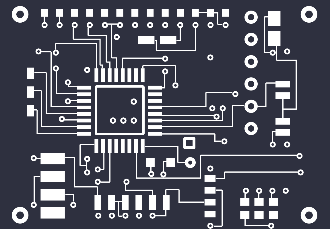

    Всех приветствую, прошу прощения заранее, если что не так. Тему создаю с тем, чтобы опытные радиоэлектронщики помогли разобраться с тем, что было сделано не так, и почему Arduino Nano на AtMega328p приказала долго жить. Ну и соответственно чтобы на моем опыте другие не повторяли этих же ошибок.
   Собственно предисловие, данная схема разрабатывалась как умное температурное реле, сама схема: . После травления и сборки платы протестировал дисплей и работу с внешним источником питания на 12В (импульсный блок питания 12В 0.5А). Сначала все было хорошо. На разъем P1 выводы 4 и 3 должны подключаться термисторы, т.к. их номинал и характеристики мне были неизвестны, то вычислял коэффициент B самостоятельно. В итоге изысканий родился скетч, который успешно и более или менее точно отображал температуру на термисторах:

С этим скетчем плата работала успешно болше часа. Потом я заметил что показания температуры на дисплее замерли и не меняются. Решил перезапустить (отключил и подключил внешнее питание), в результате на дисплее вообще ничего. Подключаюсь через USB, ардуино не шьется, пишет
avrdude: stk500_getsync() attempt 1 of 10: not in sync: resp=0x00
погуглил, почитал форумы, нашел инфу что тут два варианта: или мертвый USB FTDI, или же сам микроконтроллер. По совету из форума замкнул между собой RX и TX - на мониторе порта тишина, т.е. чтобы не вводил, в ответ ничего, хотя лампочки RX TX смаргивают. Все напряжения на плате проверил, есть 12В, есть 5В и есть 3.3В (чуть завышен 3.4, но не суть). Собственно т.к. нет возможности попробовать прошить через ISP, насчет микроконтроллера что он мертв не могу сказать, но предполагаю это, но вот USB FTDI скорее мертв, чем жив, ведь при замкнутых RX TX на мониторе порта тишина.
   Собственно сам вопрос этой темы: что было сделано не так? Почему сдох USB FTDI?
на что я сам грешу:
1. 3.3В и AREF подключены напрямую без токоограничивающего резистора. Но везде где смотрел подобные проекты было сделано так же.
2. Для вводов кнопок не был установлен режим порта pinMode() и какая-то кнопка была случайно нажата, т.е. +5В на пин. Может из-за этого?
3. Какой-то брак самой ардуины?
4. ???

На схеме я обнаружил несколько точек подключени 5В, но не увидел стабилизатора питания. В то же время Вы сами пишете о 12В. Могу предположить, что вся 5-вольтовыу нагрузку Вы подключили к маломощному стабилизатору Нано. Вот он и не выдержал (как одно из предпроложений).

andriano, да есть несколько точек подключения 5В. Но если посмотреть внимательно, то видно что на 5В подключен только дисплей 1602 (потребляемый ток в максимуме 150ma) и кнопки. На самой китайской ардуине (вот кстати ее схема ) стоит стабилизатор LM1117-5.0, который выдает ток в 800ma, что с лихвой хватит и для питания  микроконтроллера, и дисплея. И стабилизатор остался как раз рабочим. Так что данное предположение выглядит неправдоподобным.
Но вот линия 3.3В там берется с CH340G и может выдать ток только в 25ma (в пике 40ma), хотя на него подключено крайне мало. А конкретно напрямую ввод AREF и через резистивный делитель (верхнее плечо резистор 10ком, нижнее - термистор) две штуки термисторов. Вроде нагрузки тоже никакой, но вот меня сильно смущает подключение 3.3В и AREF напрямую... Могло из-за этого?

Там стоит сборка дарлингтона ULN2003AN в качестве драйвера для релюшек. Но вот релюшки то как раз не успел подключить. Т.е. на три задействованных выхода с ULN2003AN не было подключено никакой нагрузки. Предполагалась включать релюшки через эту самую ULN2003AN без опторазвязки, благо она расчитана на мощную индуктивную нагрузку и имеет встроенный защитный диод.
